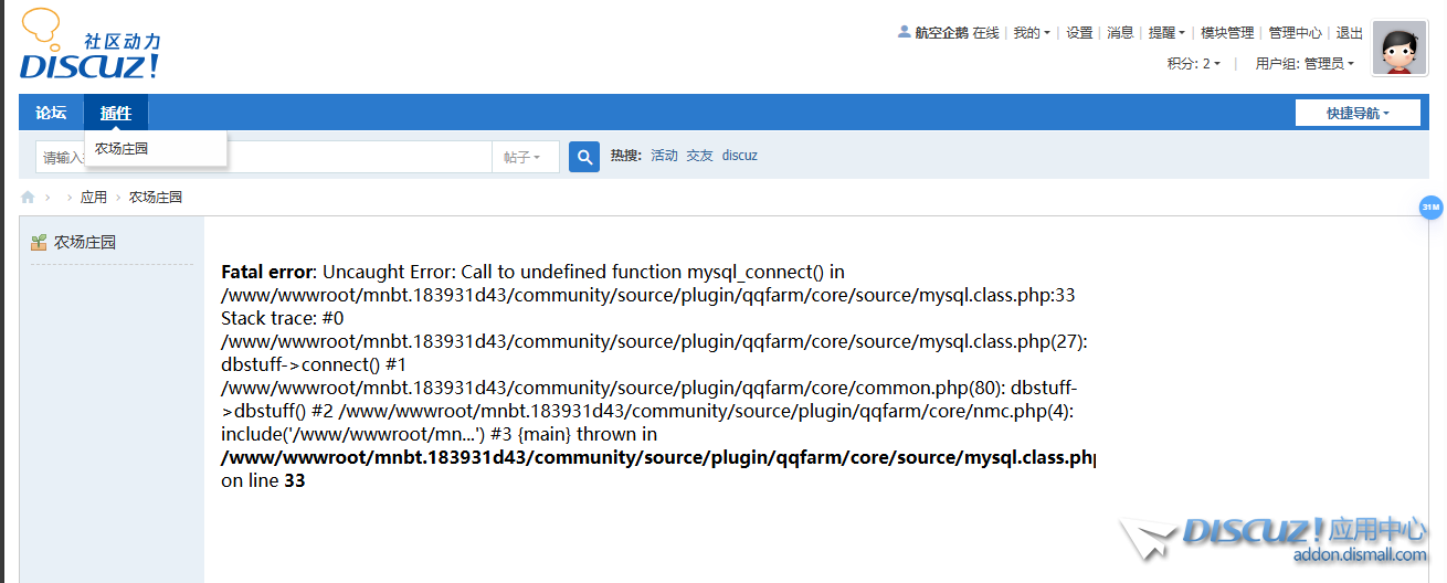

如大佬们所见,我尝试将一个discuz!X2.5时期的qq农场私服放到我的discuz!X3.5论坛上
本人初次建站,对于php没太多经验
所以不知道问题出在PHP版本还是SQL数据库、PHP语法、Discuz版本上面
https://www.123pan.com/s/9biA-sH5Hh.html这是此插件的下载链接
希望大佬们能指导一下如何修复这个问题

PHP版本是7.4.0

这可能是很老的插件了,可以试试更老的PHP版本。
有人和我说这个插件的数据库是指向其他名称的,也许是sql问题

要想在X3.5上跑,只能对这个插件进行升级改造才行了。

根据报错 先升级程序部分 mysql链接函数 改成mysqli 再继续
建议找下原开发作者 试试
12

这可是基于flash的啊,现在还能运行flash的浏览器已经没几个了……

另外,建议你用X3.4配合低版本php试一下,能用的可能性大一些。
你用X3.5几乎不可能的。

2.5版本的所有游戏是漫游出的,用的漫游的api,现在连漫游都找不到了
