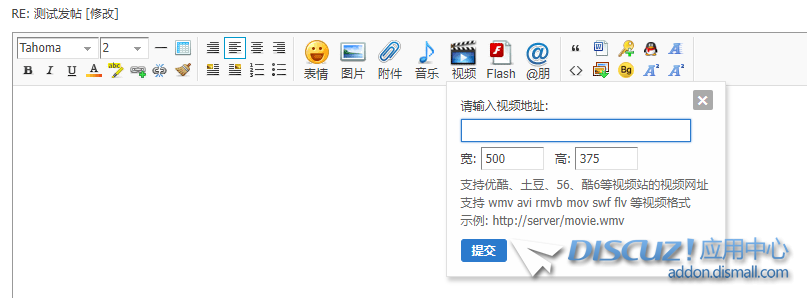

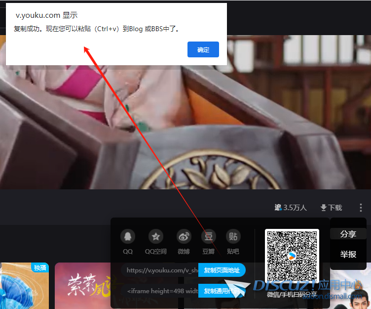

之前用的是DZ3.4版本的,发现不能直接转发优酷视频(从优酷上的分享提示上看,应该是可以直接转发的,后附截图),便将网站程序升级至DZ3.5版本,但升级后发现,还是不能直接转发优酷视频。转发后显示的只是优酷网的视频URL,不能直接播放。如果不能直接播放,那就不用通过编辑器上的“添加视频”来发布,直接在编辑框内粘贴上优酷视频的网址不就行了?
我又试了在HTML模式下转发优酷视频,发现转发后也不能直接播放。
在此请教:如何在不用通过第三方插件的情况下,让网站能直接播放从优酷等网站转发过来的视频?

直接浏览器的地址里复制,然后放到编辑器的视频地址里就行了,X3.4也好,X3.5也好,都是可以用的。楼下示例:https://v.youku.com/v_show/id_XNjQwMjc2ODUzNg==.html

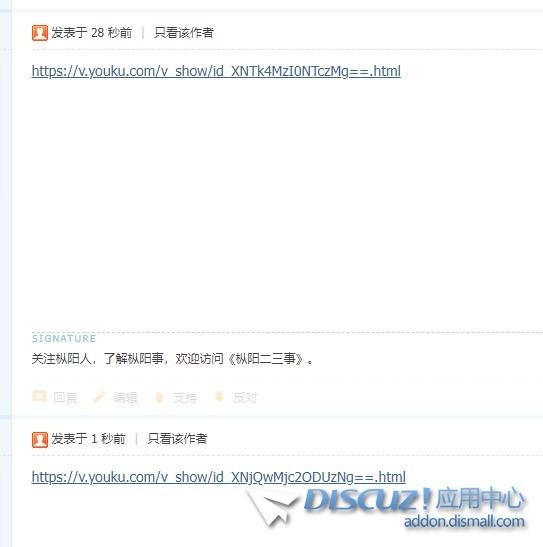

你好,我按照你的方式试了两次,还是不行的(后附截图),难道我下载安装的是假的DZ3.5或DZ3.4程序?

不成功的原因有很多种,光从截图和描述中很难进一步判断,如楼上所说,权限不足的可能性就很大

找到问题原因了,哈哈。

找到问题原因了,我在后台将“附件 URL 地址、媒体附件播放”选项选上后就可以了,谢谢哈。
