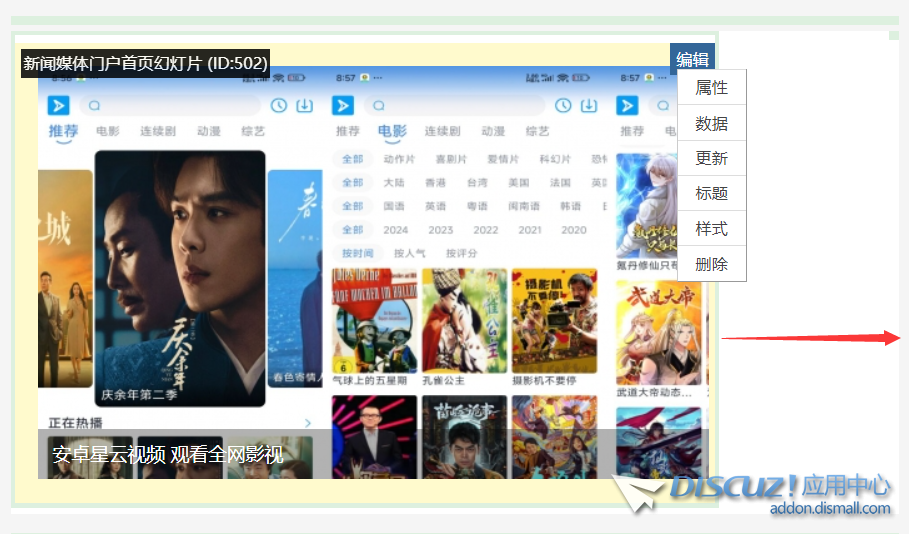

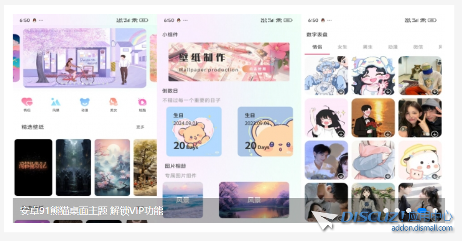

如图所示 我想把它拉伸一下
图1 是原始的 图2是我修改过的 但是每次下载 关闭 开启插件它都回到图1
导致我就每次备份一份style_7_common 这个文件
这个文件里面的高度 宽度我都修改了
就是一弄插件 更新 啥的 就变回来了
治标不治本 还是得修改框架的数据

 楼主| 发表于 2024-7-11 11:36:13 | 查看全部
修复成功 /www/wwwroot/www.peakwo.com/data/cache/
style_7_css_diy.css 文件里面框架尺寸
style_7_common.css 显示尺寸

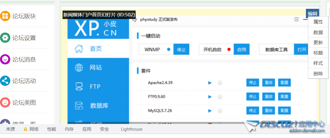

 楼主| 发表于 2024-7-11 00:03:19 | 查看全部
babyfacer 发表于 2024-7-10 23:43
因为你改的方式不对,或者改错了地方。同时你更新插件会更新文件覆盖,所以就被还原回去了。这个问题要具体 ...
审查元素找到了问题  框架的指定class为cl_block_bm

发表于 2024-7-11 08:09:59 | 查看全部
图一里面很明显你的模板设计这块区域是分左右两个DIY区的,而不是一个,所以你改DIY里的大小是没用的,要改的是你的模板布局设计

 楼主| 发表于 2024-7-11 09:25:33 | 查看全部
湖中沉 发表于 2024-7-11 08:09
图一里面很明显你的模板设计这块区域是分左右两个DIY区的,而不是一个,所以你改DIY里的大小是没用的,要改 ...
好的 谢谢
