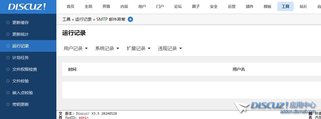

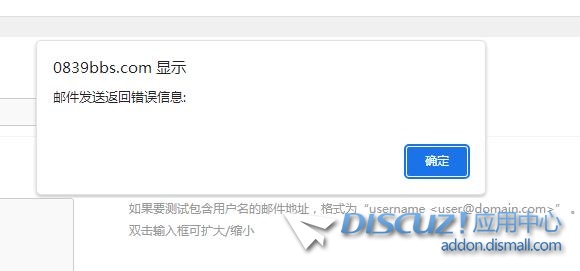

邮箱设置的126邮箱,检查了很多遍设置,也查不出来为什么就是不能发送成功!
以下为后台设置
服务器25端口也申请解封了
测试就是检测就是返回错误
126 POP3/SMTP/IMAP  申请也是开启了的
不知道是什么原因,会不会是因为服务器用的是香港的服务器导致的错误!
我知道答案 回答被采纳将会获得1 贡献 已有12人回答

发表于 2024-7-16 11:13:36 | 查看全部
试试 ssl://smtp.126.com  端口465

发表于 2024-7-16 11:15:49 | 查看全部
到服务器上 ping一下 smtp发信地址 看看能不能ping通呢;
如果ping不通  很可能就是 网络问题

 楼主| 发表于 2024-7-16 11:23:47 | 查看全部
如果ping不通  很可能就是 网络问题 ...
是不是这个意思!

发表于 2024-7-16 11:26:04 | 查看全部
是这个意思!
网络是通的!
现在 核实你的 账号密码是否正确, 端口是否是通的!
再不行 就切换一下php版本看看……php一定要编译安装

 楼主| 发表于 2024-7-16 11:28:40 | 查看全部
都试过了,就是发送不成功!或许是服务器,要不然就是没交费!不知道是不是要企业邮箱才可以!

 楼主| 发表于 2024-7-16 11:35:30 | 查看全部
天外飘仙 发表于 2024-7-16 11:26
是这个意思!
网络是通的!
帐号密码都是早上重新申请了一个遍!估计是不是不是企业邮箱!

发表于 2024-7-16 11:38:43 | 查看全部
个人邮箱是可以的!
看一下 报错日志吧;
当然 如果 需要的话                  也可以加我 QQ  有偿处理

发表于 2024-7-16 14:55:13 | 查看全部
25端口是 你的服务商解封 不代表 你目前的ip能访问 邮件商的 25端口
所以建议用 465的 ssl方式发送哦

发表于 2024-7-16 17:12:15 | 查看全部
不管是25还是465,服务器都要放行端口
