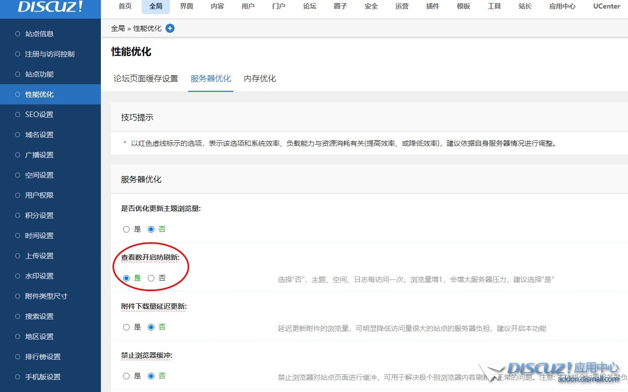

发表于 2024-8-27 18:11:22 | 查看全部
"查看数开启防刷新:" 这个开启一下 看看呢

 楼主| 发表于 2024-8-27 18:32:42 | 查看全部
没用的。
