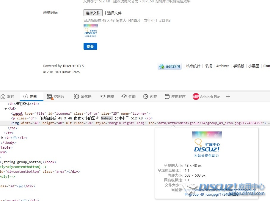

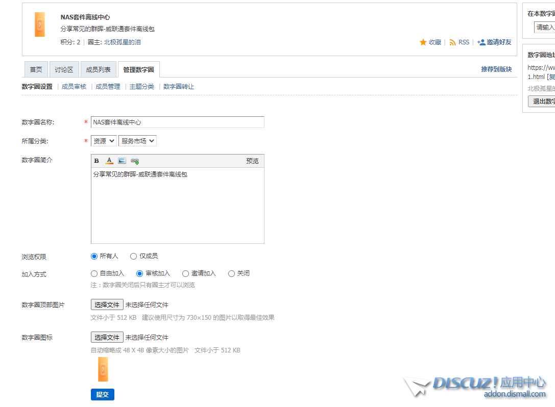

换大换小都是异形,看模版文件也是,用的是官方的模版也是!求知道啊!之前没升级3.5之前都是可以的!

测试了一下,  我本地开发用的X3.5 也是这样, 这应该是X3.5的小bug了;
实际是 缩率成了  200*81

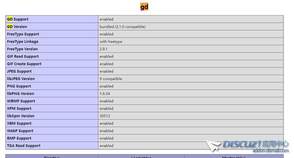

使用相同宽高的图片,没能复现。这边猜测和具体的GD库版本等可能也有关系

实际测试503*503的图片,并无异常。所以首先要确定你上传的原图是不是正常宽高一样的尺寸的?因为这个地方要求的就是正方形的图

我php7.4  上传 80*80的图片复现的
