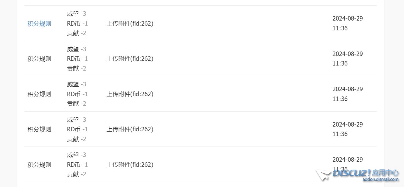

 楼主| 发表于 2024-8-29 15:37:25 | 查看全部
并且管理员更新附件还会扣积分,不知道为什么

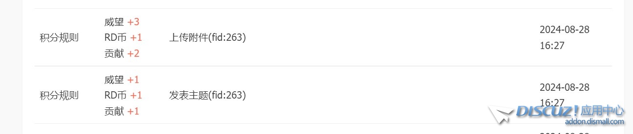

 楼主| 发表于 2024-8-29 15:39:42 | 查看全部
正常上传发布是增加才对的

发表于 2024-8-29 15:46:49 | 查看全部
看你的截图 是2个版块。是不是2个版块的积分规则设置的不一样呢。

 楼主| 发表于 2024-8-29 15:50:40 | 查看全部
没在板块设置的,都是默认全局设置,截图只是个示例

发表于 2024-8-29 15:56:13 | 查看全部
我不太记得后台有什么功能了... 好像每个用户组都可以单独设置积分规则呢, 你可以后台看看管理员的用户组,上传附件是不是被你设置成扣积分了呢
