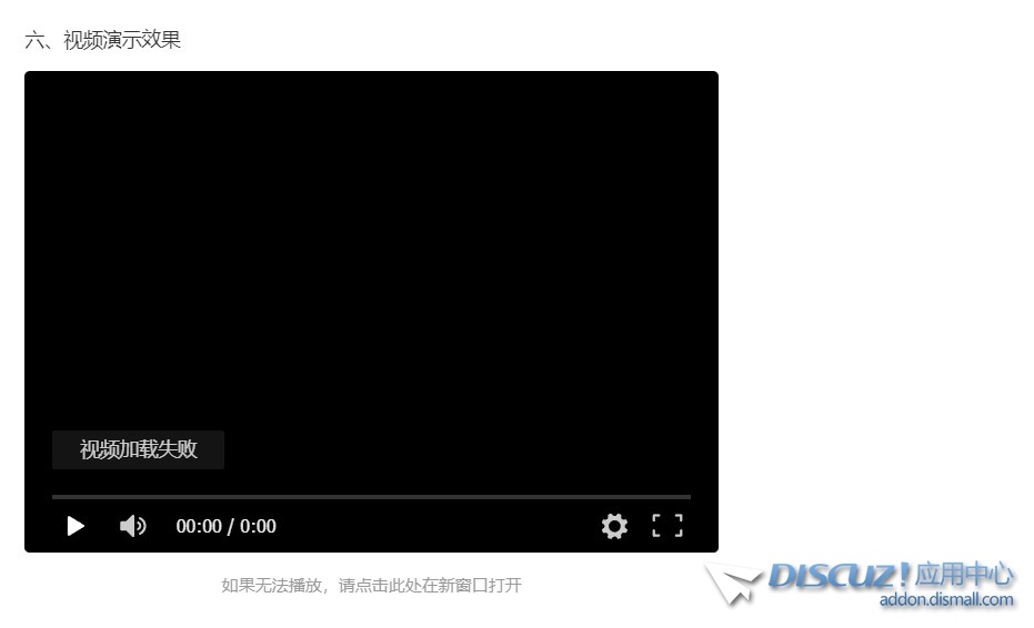

管理员能播放视频,普通用户都提示视频加载失败,这是什么原因?

 楼主| 发表于 2024-9-21 09:41:04 | 查看全部
编辑是这样的

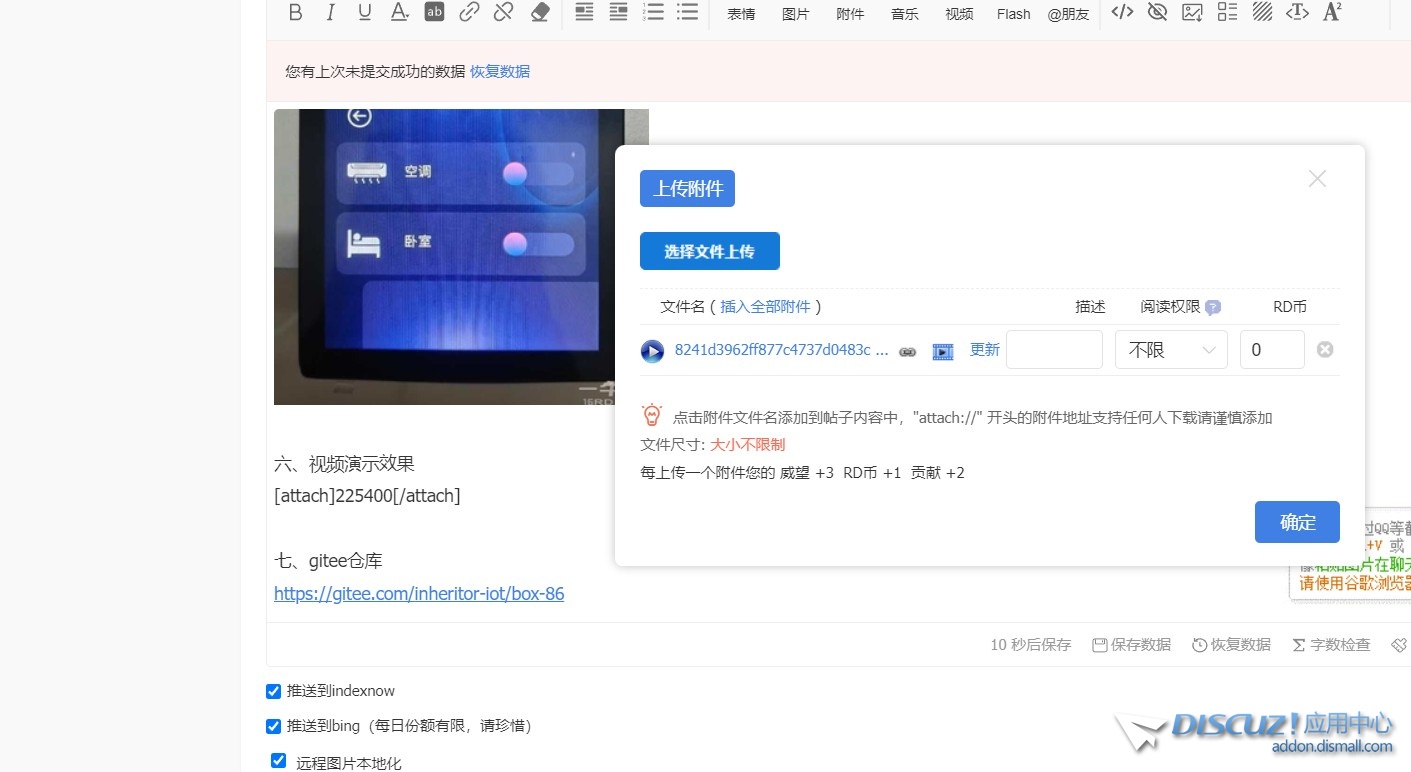

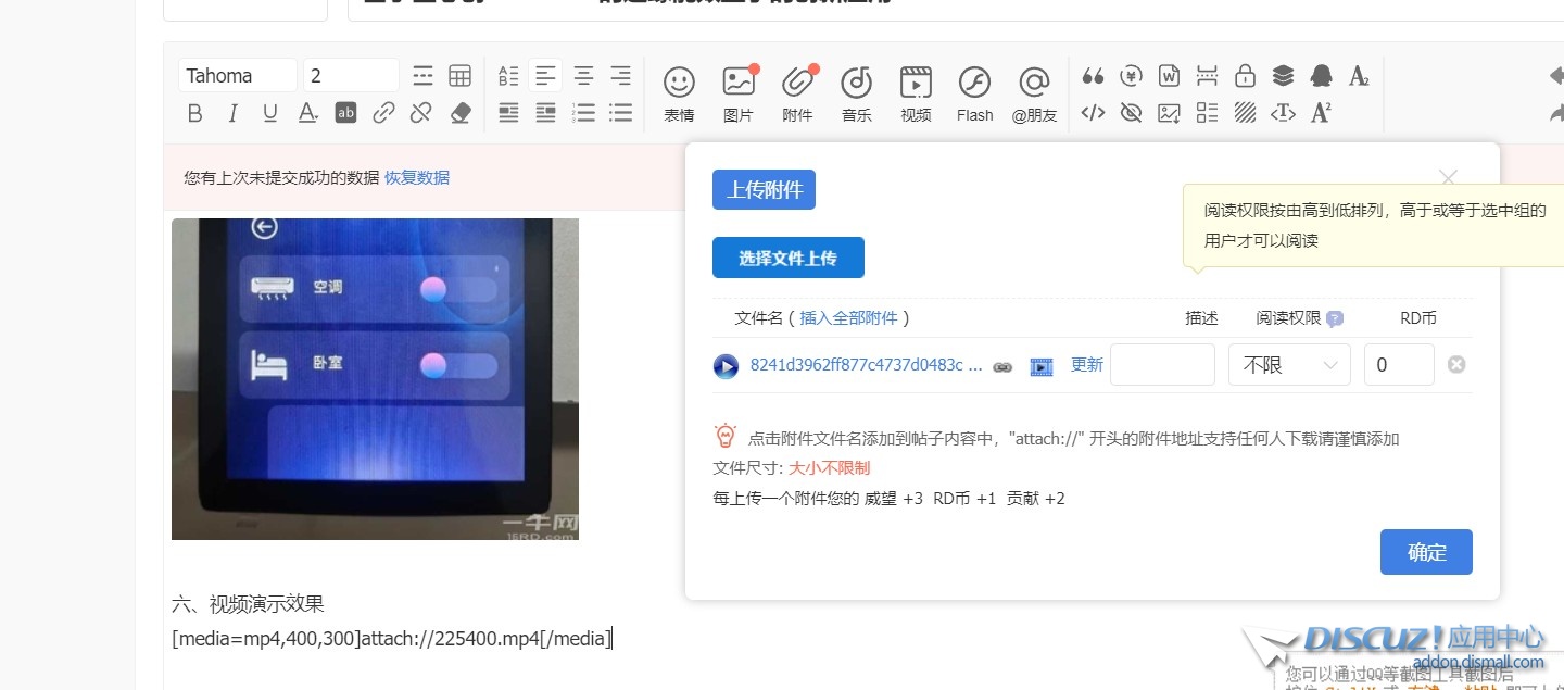

 楼主| 发表于 2024-9-21 10:19:46 | 查看全部
湖中沉 发表于 2024-9-21 10:12
单纯从截图无法判断,理论上这个和用户组应该没什么关系
添加附件媒体播放代码就会出现这个情况,点击附件名称添加到帖子正文的话就没问题

发表于 2024-9-21 10:26:12 | 查看全部
一牛网 发表于 2024-9-21 10:20
官网没法上传视频,不然可以试试有没有这样的问题
官网的我试过,可以播放……
你说的“添加附件媒体播放代码”和“点击附件名称添加到帖子正文”两种方式,到编辑器里的实际内容代码有区别吗?

 楼主| 发表于 2024-9-21 13:40:55 | 查看全部
湖中沉 发表于 2024-9-21 10:26
官网的我试过,可以播放……
你说的“添加附件媒体播放代码”和“点击附件名称添加到帖子正文”两种方式 ...
一楼的截图就是添加附件媒体播放代码,点击附件名称添加到帖子正文的是
