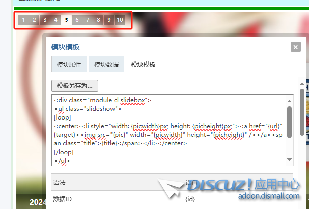

如题,见下图
DIY的幻灯片上面会显示一行数字,切换每个图片,这串数字如何能屏蔽不显示??

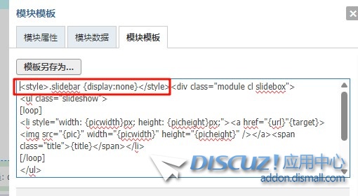

最佳答案
加入代码
  1. <style>.slidebar {display:none}</style>

ul.slideshow li{
  list-style-type: none;
加到模块里不起作用,代码直接显示出来了。

发表于 2024-10-9 10:13:11 | 查看全部
加入代码

 楼主| 发表于 2024-10-9 10:18:14 | 查看全部
大神厉害,感谢,感谢!
