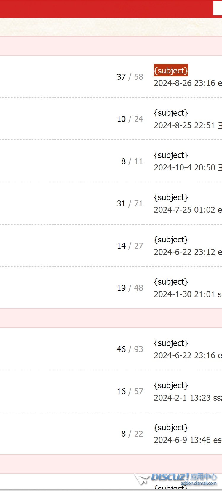

发表于 2024-10-18 15:50:49 | 查看全部 |阅读模式
论坛首页所有文章标题突然显示不出来,实际显示出来的都是同样的“{subject}”
其实这个现象之前就出现了,但不是所有标题都显示 “{subject}”,新发表文章后,首页上显示还是正常显示,但是现在新发表也显示不正常了,变成“{subject}”,后台刷新缓存也没有用,论坛配置环境一直就没有动过,平常做的就是跟随官方升级一下,怎么突然首页标题显示都变成“{subject}”?

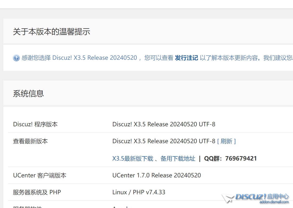

发表于 2024-10-18 16:01:30 | 查看全部
跟随升级?跟随哪个地方升级的?
18

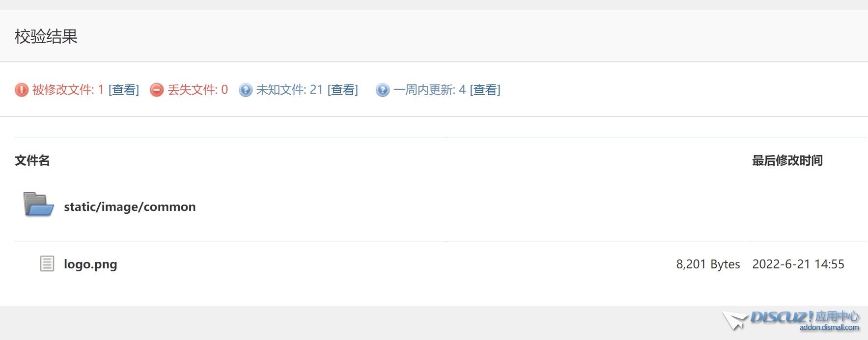

发表于 2024-10-18 16:05:49 | 查看全部
备份后 修改的文件官方版恢复下

 楼主| 发表于 2024-10-18 16:11:20 | 查看全部
湖中沉 发表于 2024-10-18 16:01
跟随升级?跟随哪个地方升级的?
有升级时后台这个地方会显示有新的版本,然后到官方下载升级补丁上传覆盖,再在后台更新缓存

 楼主| 发表于 2024-10-18 16:13:56 | 查看全部
crx349 发表于 2024-10-18 16:05
备份后 修改的文件官方版恢复下
我没有修改过官方文件,用的模版也是官方自带的啊
9
5 个
 楼主| 发表于 2024-10-18 16:17:19 | 查看全部
