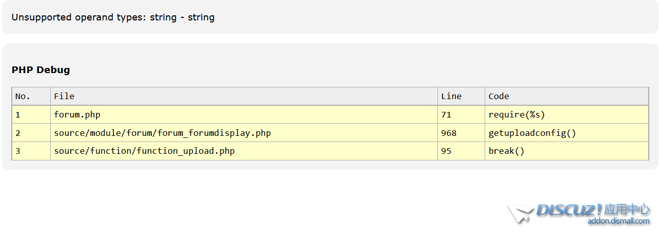

请教
升级到X3.5后,php7.4没问题,php8.2只要点开板块就这样。但是如果登录以后,就没有这个问题,可以正常打开。请问是什么原因呢?

source\function\function_upload.php
找到
  1. $config['maxsizeperday'] = $_G['group']['maxsizeperday'] - $todayattachsize;
修改为
  1. $config['maxsizeperday'] = (int)$_G['group']['maxsizeperday'] - (int)$todayattachsize;

发表于 2024-10-25 15:53:37 | 查看全部
没登陆怎么会调用upload上传这个文件的?干啥操作呢?

发表于 2024-10-25 15:59:48 来自手机 | 查看全部
附件上传设置可能有问题

 楼主| 发表于 2024-10-25 16:14:51 | 查看全部
是这么奇怪的,啥也没动,就是打开板块或帖子都会有错误

 楼主| 发表于 2024-10-25 16:50:12 | 查看全部
补充:
搬家前php8.2可以正常打开,但搬家后就有这个问题

 楼主| 发表于 2024-10-25 16:53:28 | 查看全部
error-log:
[25-Oct-2024 08:17:44 UTC] PHP Warning:  require(./source/class/class_core.php): Failed to open stream: No such file or directory in /home/x3mq7wcayisy/public_html/forum.php on line 15
[25-Oct-2024 08:17:44 UTC] PHP Fatal error:  Uncaught Error: Failed opening required './source/class/class_core.php' (include_path='.:/opt/alt/php82/usr/share/pear:/opt/alt/php82/usr/share/php:/usr/share/pear:/usr/share/php') in /home/x3mq7wcayisy/public_html/forum.php:15
诸位大侠帮分析一下,谢谢啦!

发表于 2024-10-25 17:06:07 | 查看全部
thankyou99 发表于 2024-10-25 16:53
error-log:
[25-Oct-2024 08:17:44 UTC] PHP Warning:  require(./source/class/class_core.php): Failed  ...
看看这个文件在不在……

 楼主| 发表于 2024-10-25 20:56:43 | 查看全部
天外飘仙 发表于 2024-10-25 17:06
[25-Oct-2024 08:17:44 UTC] PHP Fatal error:  Uncaught Error: Failed opening required './source/cla ...
看了,这个文件在的
