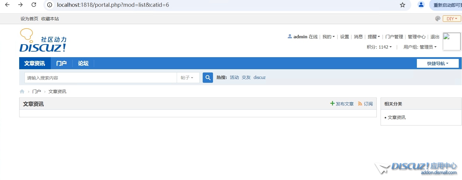

模块没有相关设置,有知情可以告知下吗,万分感谢

 楼主| 发表于 2024-10-28 20:08:06 | 查看全部
是用的默认模版啊,但是前台什么都不显示,只有自己DIY添加文章列表,但是没有分页。

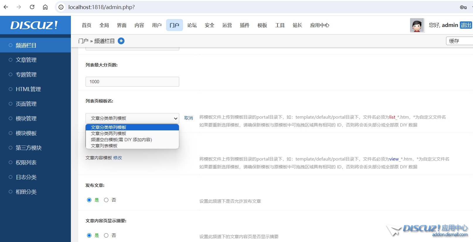

发表于 2024-10-28 20:22:24 | 查看全部
xuyi11 发表于 2024-10-28 20:08
是用的默认模版啊,但是前台什么都不显示,只有自己DIY添加文章列表,但是没有分页。 ...
选列表模板,里面有几个不同的类型的

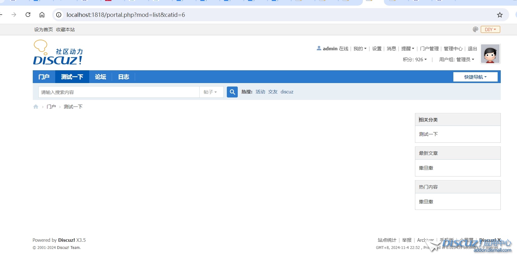

发表于 2024-11-4 23:04:38 | 查看全部
我也遇到一样问题,选项都选了,但是不起作用,文章默认空白,除非diy才显示,但是diy不支持文章分页

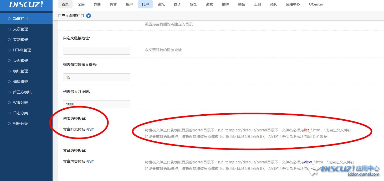

发表于 2024-11-4 23:47:57 | 查看全部
我好像成功了,莫名其妙,好像也没做什么操作,删除之前所有的板块,重新建一个,然后勾选下上图,文章列表模版,实在不行就弄个下级频道试试,莫名其妙就试出来了,出现这个界面就可以了[/img]

发表于 2024-11-4 23:48:52 | 查看全部
