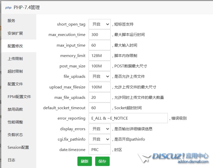

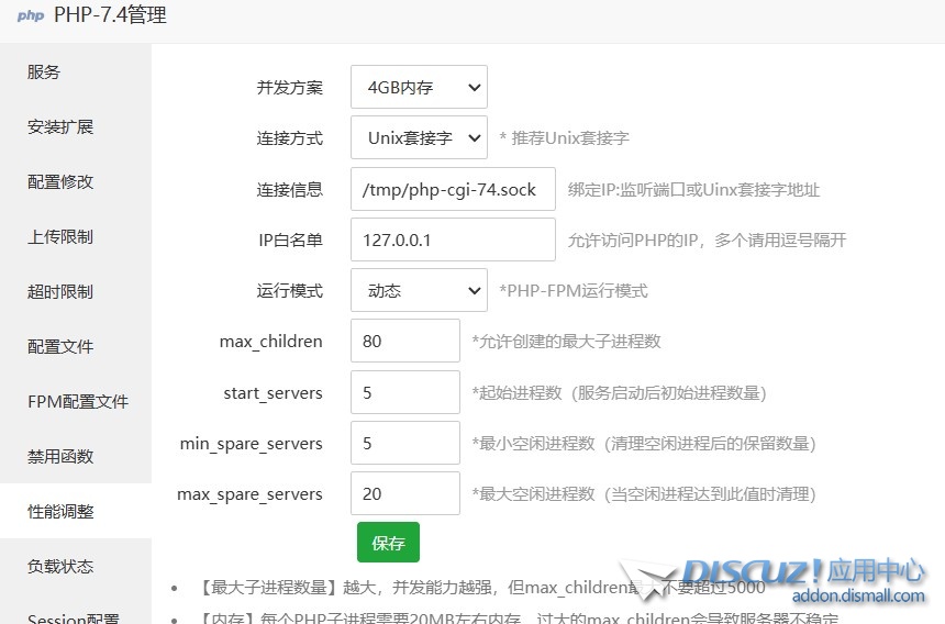

网站访问后台不间断出现502问题,重启php74后恢复正常,大佬帮忙看下日志

 楼主| 发表于 2024-10-28 17:26:02 | 查看全部
配置和性能如图

发表于 2024-10-28 17:45:54 | 查看全部
  • [28-Oct-2024 09:11:50] WARNING: [pool www] seems busy (you may need to increase pm.start_servers, or pm.min/max_spare_servers), spawning 32 children, there are 0 idle, and 72 total children
这表明您的PHP-FPM池(www池)当前非常繁忙,没有空闲的子进程来处理新的请求。这可能会导致502错误,因为Nginx或其他Web服务器无法将请求传递给PHP-FPM进行处理。
如果内存够用的话 可以 调大 子进程 数量看看;
另外:
可以 优化应用程序:
比如 看看有没 mysql慢查询了, 针对性优化,  最好是启用 redis
