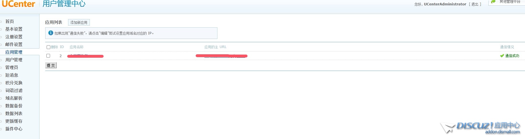

UC显示通信正常,检查核对没有发现UC端应用哪里设置填写错了,显示uc应用2。因为以前删除过应用1

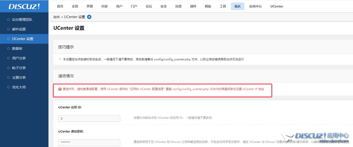

这个站长后台红色提示内容
通信失败,请检查通信配置,使用 UCenter 提供的 "应用的 UCenter 配置信息" 覆盖 config/config_ucenter.php 文件内的常量或尝试设置 UCenter IP 地址
是代表成功还是通信不成功,不用理会么?
我试过,即便使用 UCenter 提供的 "应用的 UCenter 配置信息" 覆盖 config/config_ucenter.php 文件内的常量修改后,上面还是有这段红色文字提示,
这个提示不用管吧

发表于 2024-11-8 16:54:13 | 查看全部
看uc的通讯日志,如果正常通讯,可以忽略,或者按提示填入uc所在服务器ip

发表于 2024-11-8 17:05:27 | 查看全部
如果通讯正常就没事,具体还是要看日志。

 楼主| 发表于 2024-11-9 12:27:03 | 查看全部
不会看日志,是UC自带的那个日志,看了只有登录记录,没有别的提示,不行回头测试注册在试试看看是否正常

 楼主| 发表于 2024-11-9 12:32:50 | 查看全部
这个站长后台红色提示内容
是不是并不一定就是提示通信有错误吧,UC那边显示是绿色成功的啊

发表于 2024-11-10 01:34:44 | 查看全部
罗汉果 发表于 2024-11-9 12:32
这个站长后台红色提示内容
通信失败,请检查通信配置,使用 UCenter 提供的 "应用的 UCenter 配置信息" 覆 ...
uc检测绿色,还需要看看通信日志,你可以uc上修改一个用户密码,然后看uc通信日志,如果成功就证明通信是ok的
