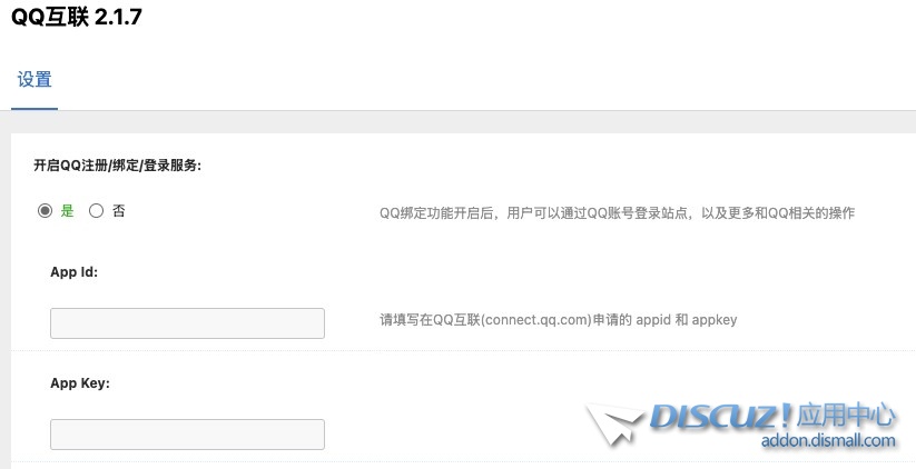

抱歉,QQ互联功能暂时不可用
不知道如何使用,有懂的希望告知一下解决方案。
已经联系过 QQ 互联官方客服了,信息都没有填写错误。就是在线客服说了。
他们看到上图“QQ 互联功能不可用”所以审核失败的。

根本不是这个问题,我已经联系了 QQ 互联官网客服了。是 dz 的 QQ 登录插件有问题。

经过实际测试,那个帖子有问题。
提交申请前,就需要先填入 id 和 key。而不是等审核成功。这样永远都不可能成功。
我已经问了 QQ 互联客服了。是 dz 的问题、每天填写 key 和 id

你是认证看了信息的,就是申请完毕、在审核中的时候,就需要填写 id 和 key。
因为 dz 需要填入 id 和 key 才算是开启了 QQ 互联。
不填写就会这样子。

在dz填入id和key并开启,然后去全局注册里把QQ注册关掉就好了!
