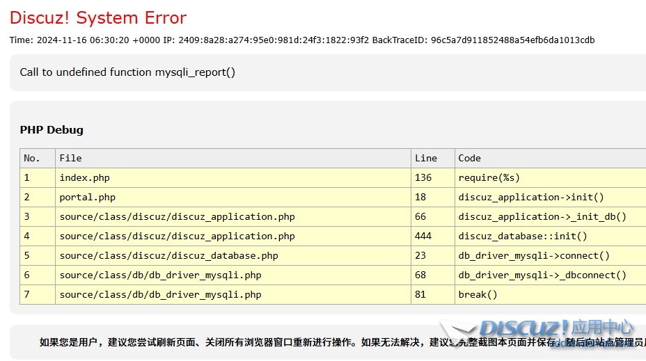

前时间因为啥I/O高了,更换主机试了下,也是出来打不开页面的情况,连这个提示也没,实在摸不着头脑。
停了几天,把文件上传原主机上,还是打不开。
转移后,前后二次都使用了cloudflare代理,是不是 这个原因?这个cloudflare以前没用过,摸不着。
有点怪,本来.htaccess 文件里有一段http强制跳转到https的代码。现在原文件上传原主机,怎么会打不开呢,提示重转向太多,没法,删除那个跳转的代码,现在,却出来这个页面。
以前,程序随便怎么转主机,都没遇到过这个情况,最少后台可以登录。
这个:调用 undefined 函数 mysqli_report()是个什么东东?
指点一下

发表于 2024-11-16 16:19:39 | 查看全部
检查php扩展 是否支持 mysqli
或者换php版本试试

 楼主| 发表于 2024-11-16 16:20:41 | 查看全部
怪事连连,网站要目录多了一个文件,这个文件经查看,在备份里都没有的。
info.php
页内就这一行:<?php phpinfo(); ?>
这文件是怎么多出来的,出来后,网站还能打开了。真晕头。

 楼主| 发表于 2024-11-16 16:23:11 | 查看全部
bug八阿哥 发表于 2024-11-16 16:19
检查php扩展 是否支持 mysqli
或者换php版本试试
这个倒不用检查,原来就是从这里转出去的,没几天时间。
就是转出去,打不开,或不正常浏览,实在是找不到原因。又转回到原主机的,哪出现这个问题。
不应该啊,以前转主机从来不求人的,都是想转就转,哪这么多问题。

 楼主| 发表于 2024-11-16 17:07:40 | 查看全部
info.php
页内就这一行:
一连串的问题,先是打不开网站,网站又自动多了这个文件(日后同样情况,是否建立一个这个的,也能解决问题呢?)。
接着就是管理员登录不了后台,前台。在php里设置8.2,又解决了登录问题。
此系列问题到此结束。

发表于 2024-11-16 17:13:40 | 查看全部
info.php是检查版本用的 没什么关系 可以删 可能还是环境兼容性的问题
