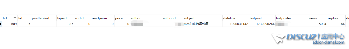

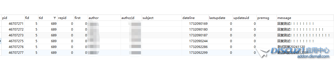

论坛从dzx3.4版本升级到3.5版本,因为数据库比较大,所以在3.4版本时就对帖子进行了分表操作,而且在dzx3.4版本对不在主表(pre_forum_post)的主题帖进行回复时,所回复的帖子也都会自动提交到主题帖所在的post表(例如pre_forum_post_1),但是升级到dzx3.5版本后,对不在主表(pre_forum_post)的主题帖进行回复时,所回复的帖子会提交到post主表(pre_forum_post),这会导致对该主题帖新提交的回复不显示,不知道这是我升级过程中出现的bug后遗症还是dzx3.5的问题?请论坛存在帖子分表且版本是dzx3.5的小伙伴帮忙测试一下,是我的问题还是dzx3.5的bug?
主题所在分表为:pre_forum_post_1
升级到dzx3.5后最新回复所在表为主表:pre_forum_post

我是在测试环境发现的该问题,正式环境还是dzx3.4,正式环境测试过之前很多在分表中的帖子中回复均无此问题,且你所说的forum_thread表中该主题帖的所在的tableid没有问题就是分表的id

我就是在正式环境测试的这个帖子回复是没问题的,在测试环境却有问题,所以怀疑是不是dzx3.5的bug
