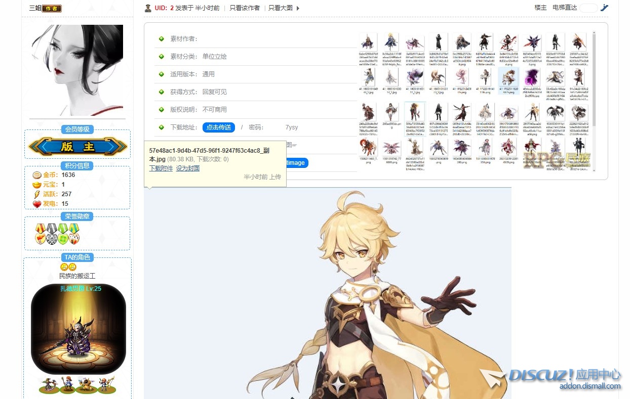

[求助] 求X3.5去掉图片上下载附件字样的方法

 楼主| 发表于 2024-12-12 20:00:09 | 查看全部
bug八阿哥 发表于 2024-12-11 21:30
你把它使用了不就正常了么?
我不想让图片标签显示出来

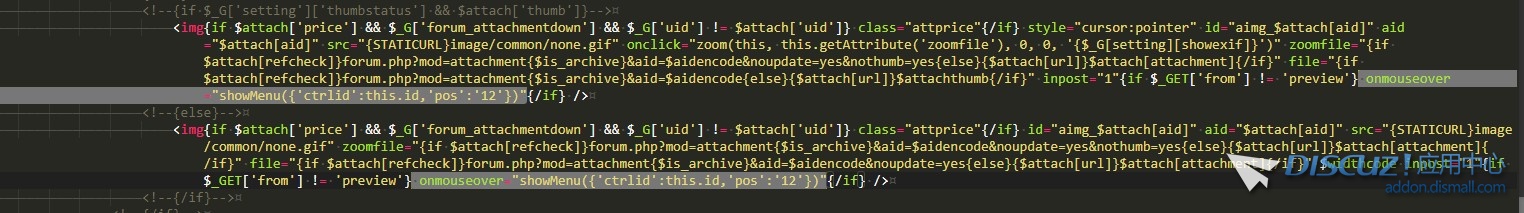

发表于 2024-12-13 16:41:48 | 查看全部
找到templates\default\forum\discuzcode.htm
搜索:
  1. <img{if $attach['price'] && $_G['forum_attachmentdown'] && $_G['uid'] != $attach['uid']} class="attprice"{/if} style="cursor:pointer"
把以下两行删除就可以了.
去掉前:
去掉后移上去就没有了
回复 1

 楼主| 发表于 2024-12-14 11:54:31 | 查看全部
搜索:
发帖的时候选择插入图片用你的方法就正常,。但是没有选择插入图片就始终显示图片标签
看这个链接https://www.jdwx.cn/bbs/30481/
第一张图片是插入帖子的,后面的都没有插入就显示

发表于 2025-1-7 22:23:39 | 查看全部
搜索:
这个方法确实管用,不过只能解决已经插入到帖子页面的图片问题,没有使用的图片还是会显示附件信息。
尤其是手机版用户,很多用户上传图片后不知道要插入到页面才可以,所以很多都是未使用的图片,还是带有哪个信息。
已上传未使用的图片很多都是有用的,所以使用隐藏未使用图片的插件很可能会造成不良影响。
所以希望大佬们解决一下,看看如何把未使用的图片提示信息也去掉。

发表于 2025-1-8 08:51:57 | 查看全部
/template/default/forum/discuzcode.htm
这个删掉
                                                <p class="mbn">
                                                        <a href="forum.php?mod=attachment{$is_archive}&aid=$aidencode&nothumb=yes" {if (!$_G['setting']['hideattachtips'] || ($firstpost && $_G['fid'] && ($_G['forum']['ismoderator'] || $_G['uid'] == $attach['uid']))) && $_GET['from'] != 'preview'}onmouseover="showMenu({'ctrlid':this.id,'pos':'12'})" id="aid$attach[aid]"{/if} class="xw1" target="_blank">$attach[filename]</a>
                                                        <em class="xg1">($attach[attachsize]<!--{if !$_G['setting']['hideattachdown']}-->, {lang downloads}: $attach['downloads']<!--{/if}-->)</em>
                                                </p>
14
26
5 个
