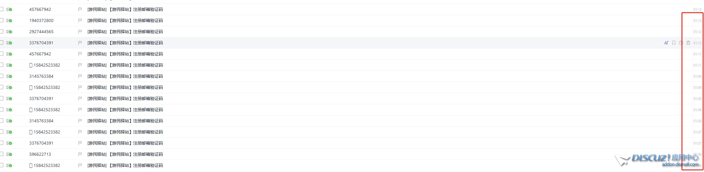

1分钟要发2~3封验证码邮件,被恶意申请验证码了怎么办
发件箱一直在被限制,影响了论坛的真实用户注册
不敢关邮箱验证(怕大量的假用户涌进来)也不敢换短信验证(一条条短信都是钱啊。。。)
不知道怎么办了,一共5个金币全部家当了
本人萌新,在各路大神发过的建站帖子帮助下,一步步建好了discuz论坛(当时很激动很有成就感hh)
然后在应用市场购买了邮箱验证码插件(是科站网的,因为插件冲突启用失败他们还专门远程给我解决了,nice)
我第一个邮箱用的163,一边看帖子一边配置了好了smtp

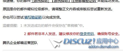

然后半天时间就有用户反映说注册不了提示:邮件发送失败
排查了半天才发现是邮箱被限制了
后来换了126邮箱又换了腾讯企业邮箱
然后两天时间全都给干挂了
基本就是1分钟要发2~3个验证码邮件
一共发了3500个验证码用户数量连一半都不到
希望有路过的好心大佬给提供提供解决方法~
