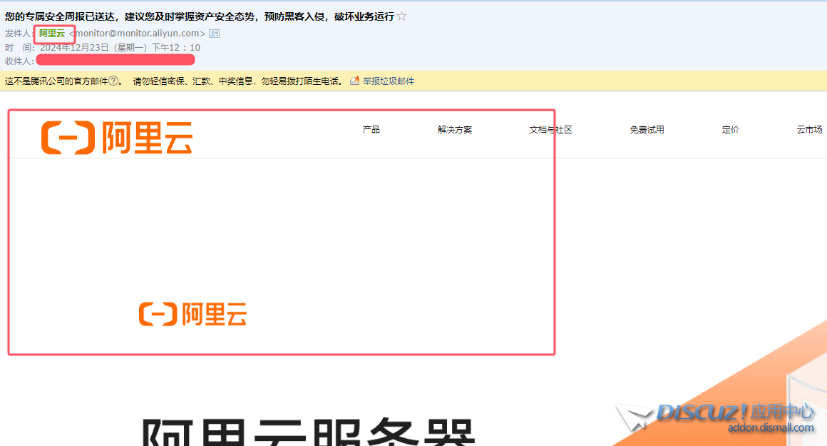

RT,后台找遍了也没发现,可以修改吗?
因为我的网站名字很长,发件默认发件人就一大长串子,看着很不美观,后台找遍了也没发现修改的地方,方才请教,感谢告知。

我越来越迷惑了,你到底是说的是什么位置
是上面红框的位置,还是下面邮件内容的位置
感觉你是要改邮件内容的网站名称,但是你改了,又没有生效。这个我没法只从你的说法来判断了。或者你私信我你的网站账号和FTP信息吧,我去看看
