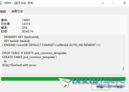

 楼主| 发表于 2024-12-26 17:06:13 | 查看全部
直接在远程数据库里边分别运行没一个分卷?
尝试了第一个
运行结束,错误 354?
另外一个方案是把分卷恢复到临时的RDS上,自从RDS导出287个表,再人工导入287个表【他的数据很大,RDS导出估计很难导出一个SQL文件】,感觉这个方法不对劲,太费劲了。
我记得之前,我自己的网站恢复数据库是可以用分卷通过phpmyadmin导入的,应该也是像上面这样直接运行每一个分卷吧。但是他的虚拟机性能太差了

发表于 2024-12-26 17:18:54 | 查看全部
尝试了第一个
报错 肯定是遇到问题了!
你说的也可以!
需要的话 也可以 有偿代劳
