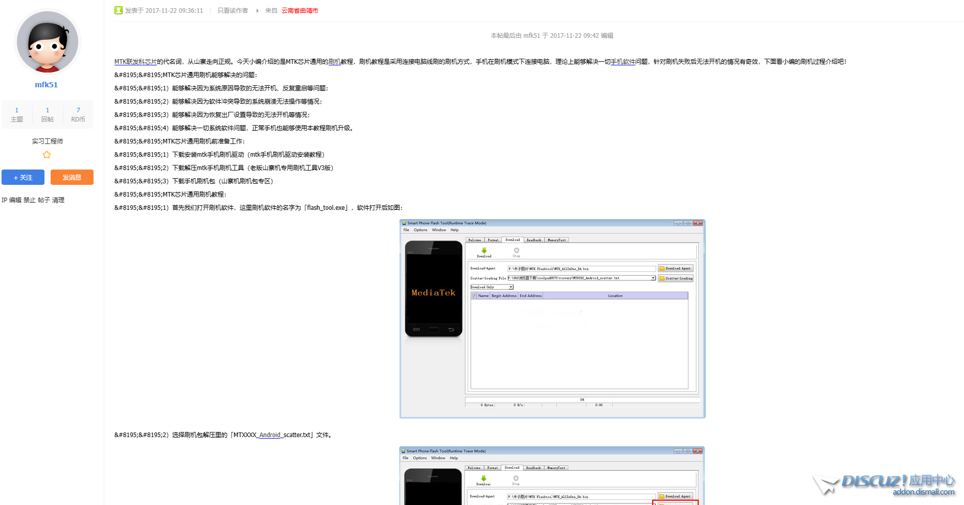

为什么以前发的一些帖子,空格都变成了 
重新打开编辑保存之后,又恢复正常了,这是什么原因导致的?有没有什么方法批量处理?

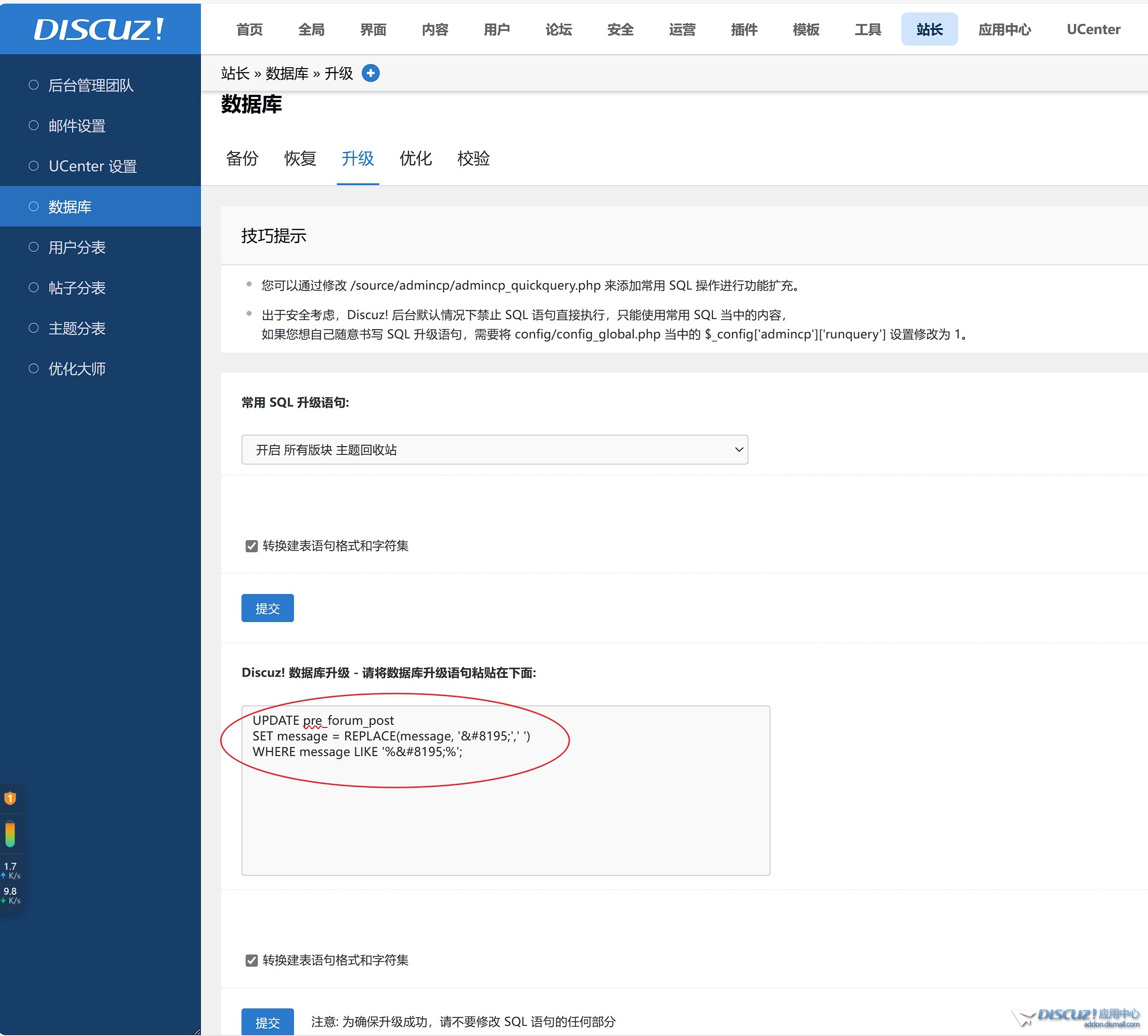

全文搜索 &#8195,看影响面积有多大,帖子不多的话,手工编辑保存就行,如果数量太多,试试以下SQL代码后台升级一下:
  1. UPDATE pre_forum_post
  2. SET message = REPLACE(message, ' ',' ')
  3. WHERE message LIKE '% %';
13

发表于 2025-1-3 11:32:33 | 查看全部
手动编辑, 或者是SQL批量替换了;
楼上已经给出了 答案;
但他那个SQL 还有点小问题, 替换成 空, 空格 就消失了;
bbscode 怎么标识 空格 我需要现查资料呢;
你自己查资料 改造一下吧

发表于 2025-1-3 11:54:13 | 查看全部
一牛网 发表于 2025-1-3 11:50
OK,不行直接替换为空得了
就怕  替换成空 有的会帖子会一团糟……
