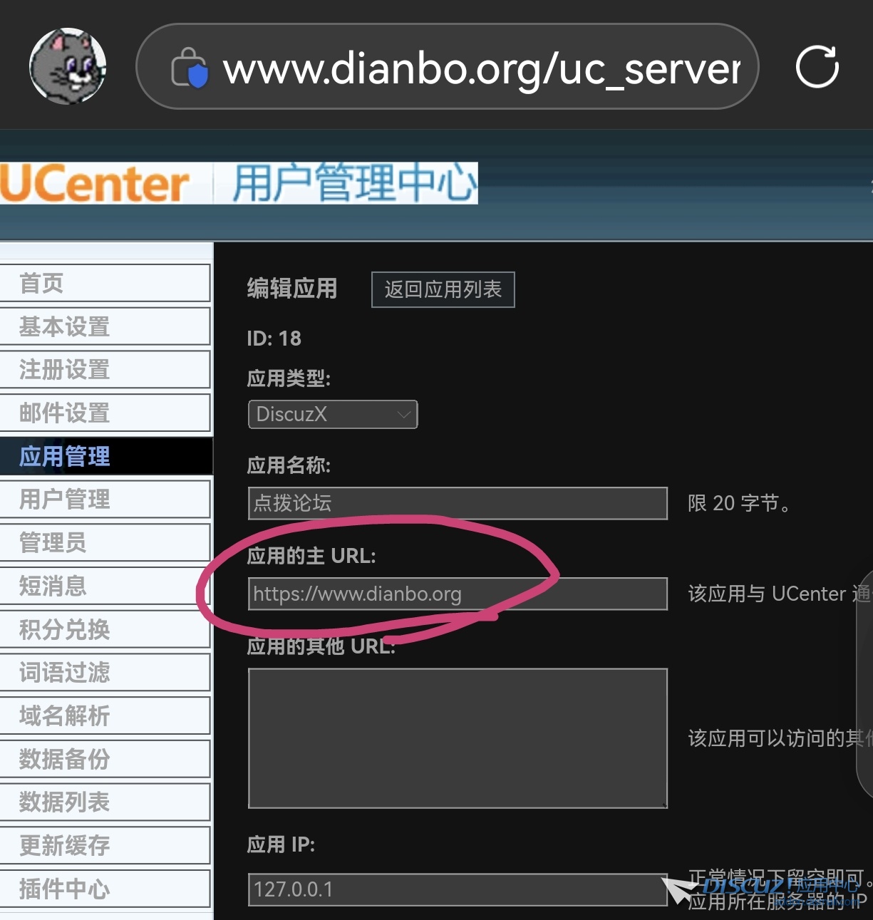

搬家大致流程已知晓,如果域名也更换的话,域名修改相关需要注意哪些?
1 贡献
最佳答案
域名搬家比较简单。先做好新域名的解析,确保它指向旧域名的IP,或者用CNAME解析也行。然后进后台修改两处域名:
还有Ucenter的应用配置里的域名:
新域名上线后,数据库里其他旧域名可以查找替换。
13
还有Ucenter的应用配置里的域名:

 楼主| 发表于 2025-1-5 16:48:13 | 查看全部
IsaacZ 发表于 2025-1-5 15:23
域名搬家比较简单。先做好新域名的解析,确保它指向旧域名的IP,或者用CNAME解析也行。然后进后台修改两处 ...
请教老哥,使用的phpMyAdmin,应该如何查找替换。

发表于 2025-1-5 17:19:32 | 查看全部
请教老哥,使用的phpMyAdmin,应该如何查找替换。 ...
SQL语句:
  1. UPDATE pre_forum_post SET message=REPLACE(message,'aaa.com','bbb.com');
35
