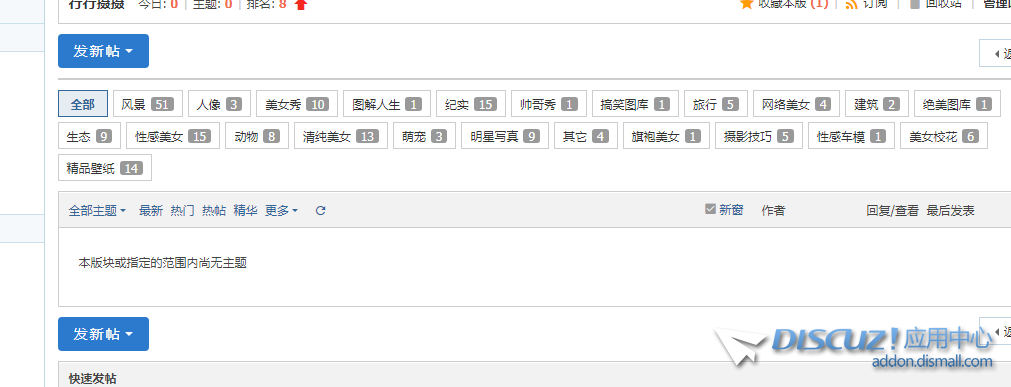

该论坛当时做的时候使用另外一个论坛的uc 用户管理中心!里面的注册用户
搬家迁站如果从UCenter当中同时备份注册用户数据和数据库。恢复数据库就会出现,并且也登陆不了,UCenter后台里面查看就没有用记
分开备份数据库然后,无论是先恢复数据库还是UCenter里面的用户,都没有数据!只有用户名可以登陆,但前端的数据就没有恢复出来!
但是,在后台备份这个恢复过的网站里面又有数据库!
不知道这到底是那里操作错了呢!!!求大神说一下!

 楼主| 发表于 2025-1-7 15:22:02 | 查看全部
http://bbs.0839bbs.cn/forum.php  就出现这样 的情况,

我先恢复的数据库,无法登陆,又恢复了uc后台的用户。是不是在uc后台恢复用户数据以后,前端的发贴数据信息又没有了呢!
还是说现在恢复数据库,注册用户又要从原来uc网站调用注册用户
uc通信正常。就是恢复的发贴数据不存在了

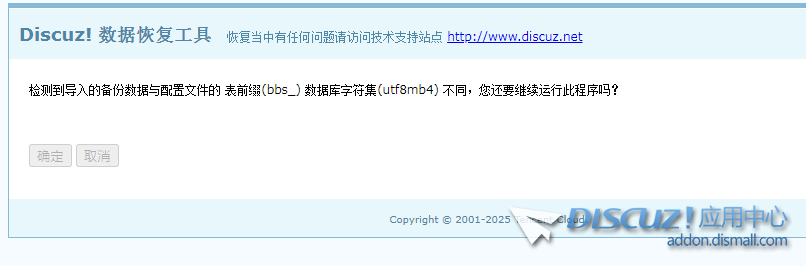

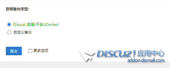

发表于 2025-1-7 17:33:34 | 查看全部
你这个dz后台备份的数据库 不含ucenter数据, 仅仅是discuz的数据
discuz数据 和 ucenter数据 都要恢复导入到数据库的,   理论上 导入 是不分先后顺序的……
看你的恢复截图, 显示配置文件里面的 表前缀 和 备份表前缀不同, 这是不行的!
表前缀 一致才行的

 楼主| 发表于 2025-1-7 19:31:34 来自手机 | 查看全部
discuz数据 和 ucenter数据 都要恢复导入 ...
我分开备份,分开恢复后,就是dz数据恢复出来没数据内容。uc数据恢复后,没得问题。
开始那个表前缀字符不一样,就是在uc后台备份dz数据库才有那个问题。所以我分开备份,分开恢复就没有那个提示。但恢复了就是前面没数据内容。
