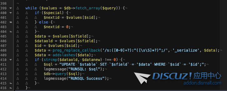

从 https://www.dismall.com/thread-15914-1-1.html Discuz! X3.2 - X3.4 升级至 Discuz! X3.5 详细教程,下载的官方升级程序 update_ucenter_adult.php
其中以下代码中
if (strcmp($dataold, $datanew) !== 0) { 这一行中的 $datanew 是否写错了?看这个文件中没有给$datanew 赋值过,是否正确的应该为$data?
1 贡献
最佳答案
我猜应该是想写成$data,如果不一致就update,目前这样的话就是统统update一次,所以也能走下去,只不过多了些update

 楼主| 发表于 2025-1-15 13:41:10 | 查看全部
科站网 发表于 2025-1-15 13:17
我猜应该是想写成$data,如果不一致就update,目前这样的话就是统统update一次,所以也能走下去,只不过多 ...
我也想应该你说的这样,这个$datanew应该是$data。
这个升级程序应该出了很久了,难道别人都没有发现吗?

发表于 2025-1-15 13:51:40 | 查看全部
这个升级程序应该出了很久了,难道别人都没有发现吗? ...
它并不会影响数据的准确

 楼主| 发表于 2025-1-15 15:38:28 | 查看全部
科站网 发表于 2025-1-15 13:51
它并不会影响数据的准确
如果直接用原始程序升级,程序会报错,大量出现未定义变量 datanew 之类的提示。

发表于 2025-1-15 15:41:59 | 查看全部
iwuyou 发表于 2025-1-15 15:38
如果直接用原始程序升级,程序会报错,大量出现未定义变量 datanew 之类的提示。 ...
用php8了吧,升级程序只支持到PHP7

 楼主| 发表于 2025-1-15 20:24:59 | 查看全部
用的就是PHP7,不是PHP8

 楼主| 发表于 2025-1-15 20:26:58 | 查看全部
请管理员查一下,这个升级代码中 $datanew 写法是否有问题?

发表于 2025-1-16 09:15:37 | 查看全部
warning吧,介意就换成data就行了

发表于 2025-1-17 08:18:41 | 查看全部
要看你说的这个提示是什么提示,如果是warning,一般是忽略的,因为并不影响什么。如果是error,请完整截图出来。
升级程序出了两年了,大家都没问题
