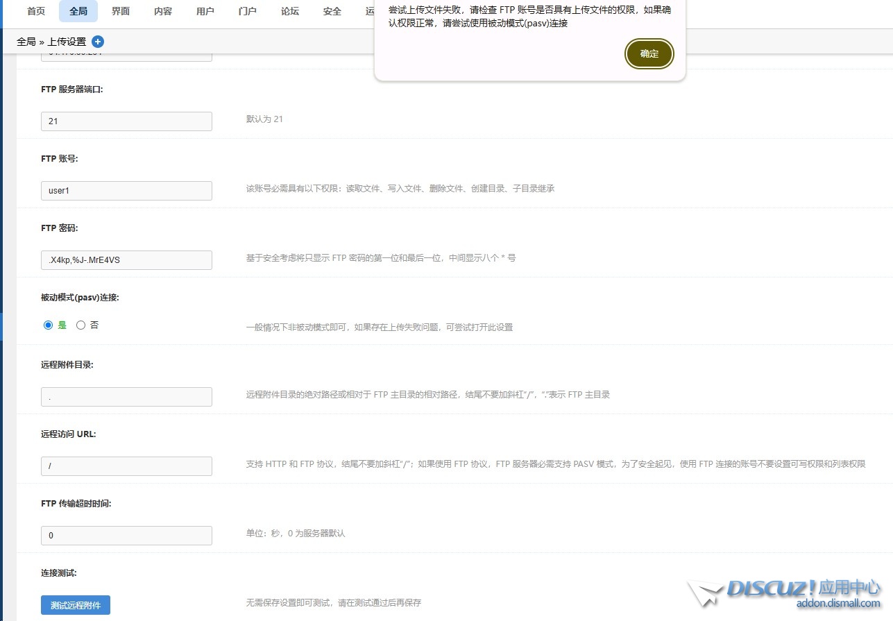

discuz x 3.5环境,是这样的:
在服务器上已经搭建了ftp服务,也配置了域名和证书,我使用winscp这样的客户端是可以正常加密登录到ftp的,但是在网站后台就验证不通过,提示url不正确,这个url该怎么填写呢?
我的ftp是用的本地账号登录的,也就是/home/ftpuser这个目录

我目前ftp服务器用ip连接,我用别的服务器连接这台ftp是可以put get 等操作的。但是在discuz后台测试后会发现在服务器创建了test目录,但还是报错,我是用的系统账号登录的,如user1 user2这样的,路径也就是/home/user1 home/user2这样的目录,也就是ftp的主目录

但是我现在在后台配置就报错,这发帖子时不也是错吗?

发表于 2025-3-5 17:04:46 | 查看全部
你图中这个报错是因为没有给这个ftp目录权限,你要给他权限才行了啊

 楼主| 发表于 2025-3-5 18:31:29 | 查看全部
我用另外一台ubuntu连接就不会报错,可以增删查改,并且在论坛后台测试时也创建成功了test文件夹
