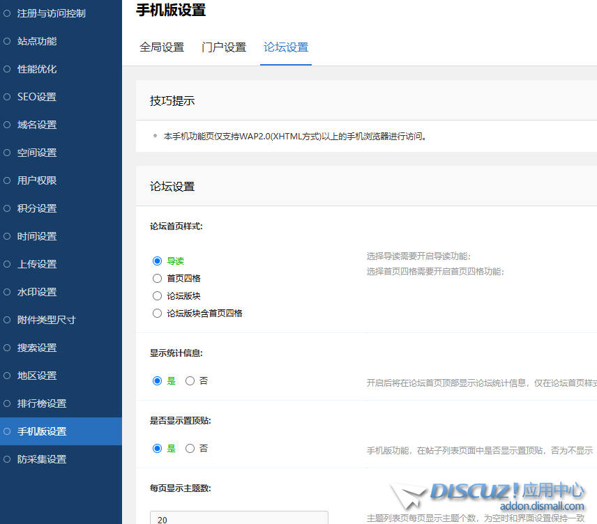

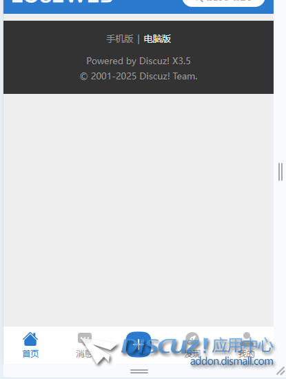

发表于 2025-1-22 13:15:29 | 查看全部 |阅读模式
不知道什么情况,求助
如图所示设置内容
下面是手机端显示

补充一下:
首页四格
论坛版块
论坛版块含首页四格
手机版设置-论坛设置-论坛首页样式里这3个选项是正常的,就是设置了导读链接就变成了https://www.1234.com/index.php?mobile=2
