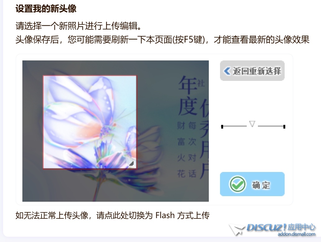

上传头像,点击“确定”没反应;DZ自带模板下也是如此,应该不是模板的问题;

发表于 2025-1-24 11:04:18 | 查看全部
F12,点network或网络
点上传头像的“确定”按钮
看network或网络 中出现的接口响应值

 楼主| 发表于 2025-1-24 11:37:08 | 查看全部
科站网 发表于 2025-1-24 11:04
先检查UC的通信是否正常,如不正常,调整为正常
嗯 通信失败, 后台打不开  /uc_server/admin.php
提示:
UCenter info: MySQL Query Error
SQL:SELECT value FROM [Table]vars WHERE name='noteexists'
Error:
Errno:
我之前修改了数据库密码,在 config/config_ucenter.php 也修改了;  还有什么地方需要设置吗?

发表于 2025-1-24 11:42:38 | 查看全部
提示:
config\config_ucenter.php 这个文件
define('UC_DBTABLEPRE', 这一行 里面有个 数据库名, 你是不是忘记修改了……这一行很多人会忘记修改

 楼主| 发表于 2025-1-24 11:44:32 | 查看全部
define('UC_DBTABLEPRE', 这一行 里面有个 数据库名, 你是不是忘 ...
这个没变,我只是修改了密码;

发表于 2025-1-24 23:09:51 | 查看全部
启用cdn也会出现这情况,我也遇到了,开启了cdn就上传不了了。ucenter经常登录不了,通信是正常的

发表于 2025-2-22 15:46:57 | 查看全部
我解决了,开了CDN的,可能是配置了忽略url的全部参数,需要配置保留url后的"ts"参数。头像上传后,文件的地址是不变的,但是头像url后的ts参数会变。如果CDN忽略全部url参数,ts参数被忽略掉,CDN每次都能命中同一个头像文件地址。
