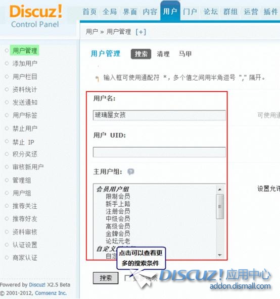

如题,请问如何查看用户列表及对应的积分项数据?

发表于 2025-2-12 08:45:46 | 查看全部
搜索你要搜索的用户名称,选择对应积分查询即可

 楼主| 发表于 2025-2-12 08:52:10 | 查看全部
这个列表只显示总积分,其他积分项看不到。

发表于 2025-2-12 08:53:46 | 查看全部
点击“积分”链接,有其他积分项的

 楼主| 发表于 2025-2-12 08:57:47 | 查看全部
鸿茂传媒 发表于 2025-2-12 08:53
点击“积分”链接,有其他积分项的
那效率太低了呀,需要点击每个用户进去看。。我是想有一个整体列表:
用户,积分项1,积分项2,积分项3...........

发表于 2025-2-12 09:06:47 | 查看全部
用户,积分项1,积分项2,积分项3.. ...
那只能用插件实现了的。https://addon.dismall.com/plugins/creditcount.html  看下这个应该可以满足的

发表于 2025-2-12 09:12:09 | 查看全部
导出用户信息,直接想怎么晒怎么晒
https://addon.dismall.com/plugins/tshuz_export.html

发表于 2025-2-12 09:41:08 | 查看全部
你这个需求 只能写代码实现了……能接受有偿的话 可以加我 QQ

发表于 2025-2-12 11:27:20 | 查看全部
如果只是想自己查看的话, 可以 用SQL命令  导出csv,或者是 或者是Excel表格
SELECT cm.username,mc.* FROM pre_common_member_count mc INNER JOIN pre_common_member cm ON mc.uid=cm.uid;
登录 phpmyadmin 或者是Navicat  执行 这条SQL语句后, 导出查询 结果 即可

发表于 2025-2-12 12:07:36 | 查看全部
你可以创建一个新的页面,然后在页面里面diy模块,添加会员类模块,调用用户数据,比如头像 名字 积分1 积分2 积分3什么的,然后调用数据设置多一点,比如1000个,具体按你的用户数调整。这样你可以每天实时去DIY更新页面查看最新的用户数据了。如果你用户比较庞大,可以设置多个模块,按积分倒序查看,积分多的在前面,少的显示在后面。
