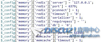

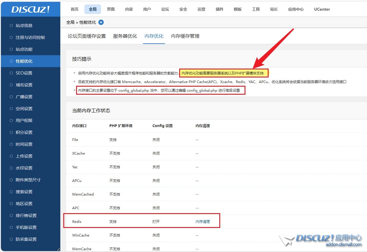

首先感谢你的截图。
根据对比,我发现,截图里我没有$_config['memory']['redis']['serializer'] = 1;这一项,为什么会没有,我不明原因。3.5的升级一直都是按官方的说明,直接覆盖文件,啥也不知道,啥也不是。
比如以前我使用的是$_config['memory']['file']['server'] = 'file'; 在后面添加缓存名称即可,缓存有了,可清理缓存也正常显示。
你关于Redis使用的是本地网址。按你的截图对比,少了这一行,按图所示,添加上去:

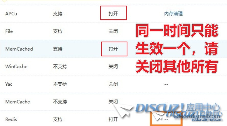

可是后台依然显示的:
没有内存清理这一个功能。
啥子原因,一直纠结着,也没找到。

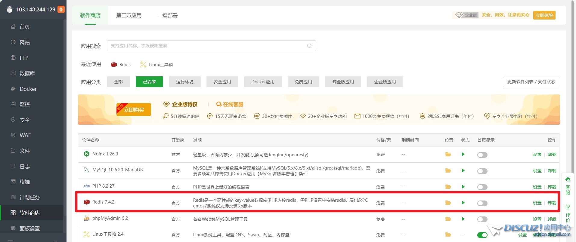

关于 Redis 设置,你始终没有说你是怎么安装的 Redis。前面给你也发了教程了。不知是不是已经照着做了。

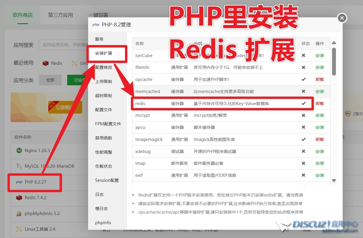

我也是用的宝塔,先在软件商店安装好 Redis:

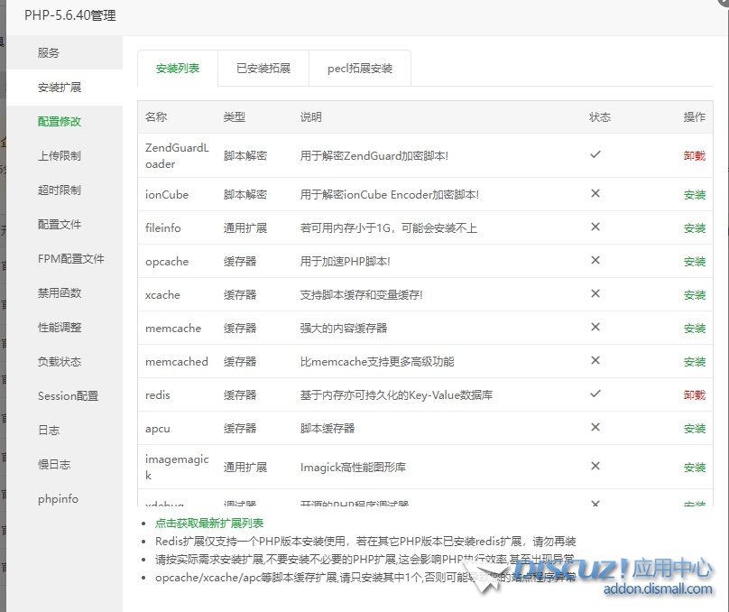

然后打开PHP设置安装 Redis 扩展:
Discuz 就按照我前面的图设置,也就只是加了本地服务器 IP 127.0.0.1 而已。然后就应该生效了呀!

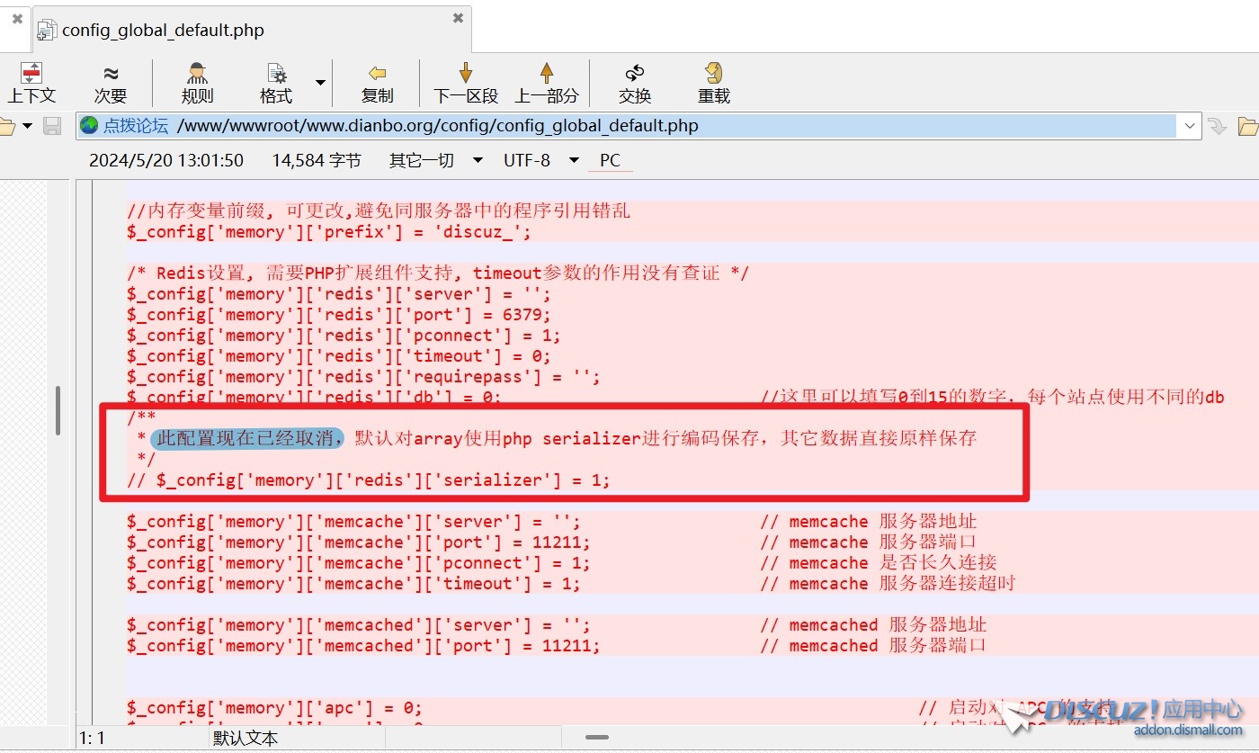

关于你说你没有的那一行,其实已经没有作用,因为官方已经取消掉了,从 /config/config_global_default.php 这个默认配置文档可以看到介绍:

关于我的做法,见图:
于是论坛页底右下角就显示:
后台也会显示:
至于你说你的配置文件少了一行,其实不重要,因为新版已经取消这个设置了,见 /config/config_global_default.php 这个默认配置文件:

这玩意我也测试了一下,似乎只有在 PHP 8.2 版本下有效果,其它 PHP 版本没看到有效果。不知什么原因。

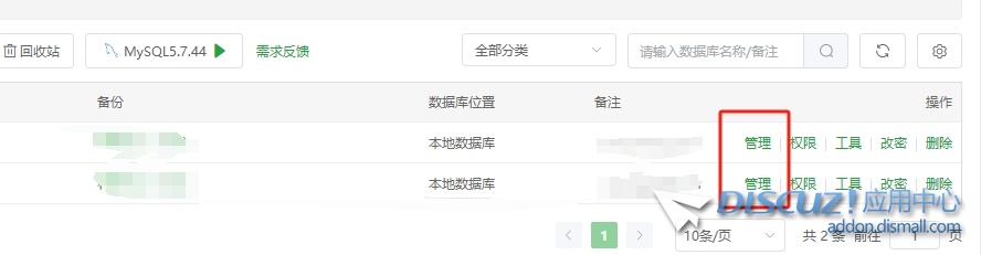

按这个方法安装redis,然后卸载redis宝塔数据库打不开了(测试远程访问也不行)

宝塔数据库?请截图展示错误,不然不清楚你想表达什么

能开那么多吗,我的怎么就不行呢,边内存清理也不显示
只开一个 Redis ,其他的应该关闭。

然后卸载Redis,从宝塔数据库-无法从(管理)进入数据库
从PHPMyAdmin通过面板访问,通过公共访问也不行
不过重新装回Redis可以正常进入数据库
