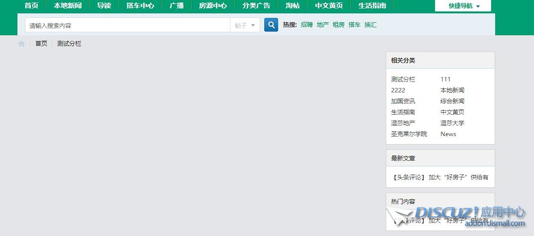

反馈内容
您好!网站升级过程中,我们严格遵循官方教程的每一步骤执行,确保操作无误。但升级后发现,新创建的新闻分栏无法正常显示新闻列表,而升级前创建的分栏功能完全正常。
已排查情况
  • 用户权限配置无异常,所有用户组对新分栏的访问权限均已正确开放。
  • 更换多套官方模板后问题依旧,排除模板兼容性因素。
  • 通过浏览器开发者工具验证,前端未获取到新分栏的新闻数据请求,推测可能与数据调用逻辑或数据库结构变更有关。
问题特征
  • 仅升级后新建分栏受影响,旧分栏功能稳定。
  • 后台显示分栏创建成功,但新闻列表始终为空。
  • 数据迁移过程无报错,且新闻内容已正确关联至新分栏。
升级的过程当中出现了上面这些问题。但是我觉得应该不是上面这些问题造成的,因为我另外一个网站升级的时候,并没有出现这些问题,但是无列表这个问题依旧。

关于你说的列表问题,后台编辑这个频道重新选一下频道的模版就可以了,一般是模版匹配缺失导致的

你说的这个问题 我遇到过!
好像是 创建栏目 选了 模板之后, 再更换模板,
然后就不能再更换回原来的模板了……
如果非要再更换回原来的 模板 需要去 手动删一下 模板缓存文件;
你可以先更换一个 没有使用过的 模板试试, 如果可以的话 就是我说的这种情况

我换过来,还是不行

理论上不可能,选择正确的模版后一般都能显示,如果你确认操作没问题,那可能需要技术人员排查下问题的点位了,如果接受有偿服务,可以联系处理
