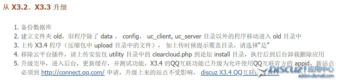

按照升级要求souce/plugin文件夹不用复制回来,但是怎么处理呢?
我复制回后,很多应用重新安装都是显示白屏
安装白屏的问题不知道怎么处理??
