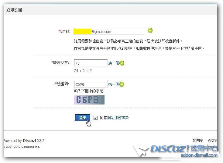

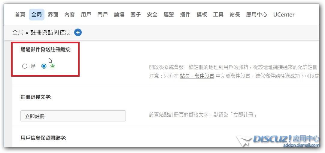

請教大家,如果上圖紅框內點選"是",新會員接下註冊時,會先出現下圖︰
但是此時只要亂填email,不用正確填驗證問答就能按送出,每日收到大量空白id 的錯誤註冊信,也造成大量SMTP 錯誤訊息,請教大家這是什麼原因?
1 贡献
最佳答案
“通過郵件發送註冊鏈接”的意思是通過驗證鏈接 去驗證你的郵箱是否有效,如果郵箱有效就需要晚上信息再註冊賬戶
如果你既期望用戶驗證郵箱,又不需要這樣的方式可以看下https://addon.dismall.com/plugins/tshuz_regemailcode.html
