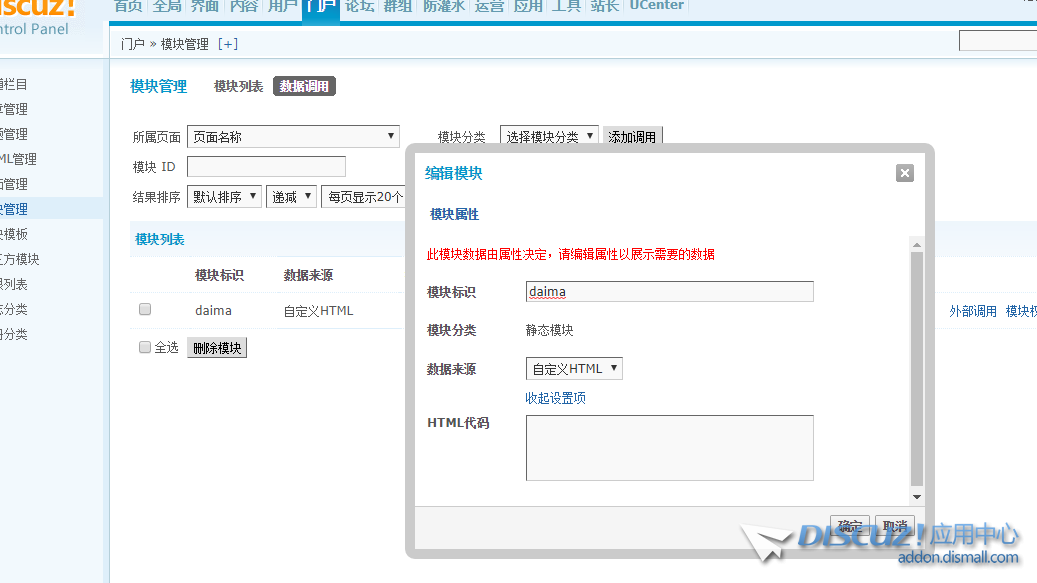

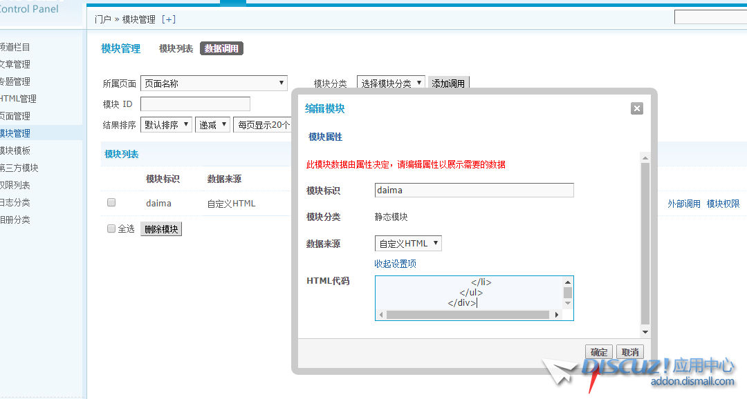

发表于 2019-9-4 21:14:19 | 查看全部 |阅读模式
在dz门户模块管理里添加数据调用的静态模块,在自定义HTML代码中添加代码点击确定以后,如果代码过多,就保存不成功,只能添加一点代码才能保存成功,有哪位大神知道在哪里修改能让多添加一些代码吗,求助呀!

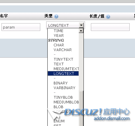

发表于 2019-9-5 11:05:37 | 查看全部
修改数据表common_block中字段param为longtext类型

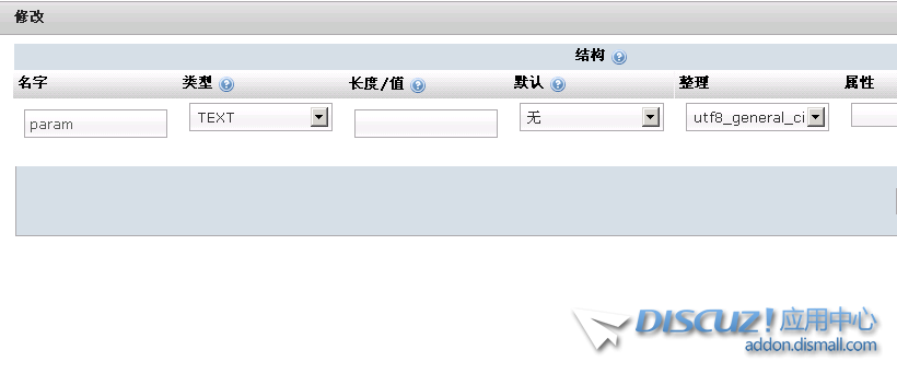

 楼主| 发表于 2019-9-5 13:16:49 | 查看全部
dismao 发表于 2019-9-5 13:02
用phpMyAdmin进去改下就行了,不可能对网站有影响的
真的呢,我就是在phpMyAdmin中修改的。修改以后网站导航也没在了。然后网站右侧滚动条也不能往下拉动了,改回text后网站就又正常了 2.png 3.png 是在这样改吧
