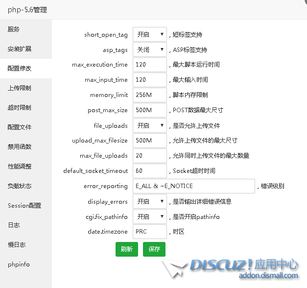

发表于 2019-9-23 23:18:18 | 查看全部
下载大附件  网速不给力,60秒没法完成显示0的问题
PHP-5.6管理   配置修改
default_socket_timeout :60    增大吧

 楼主| 发表于 2019-9-24 12:43:44 | 查看全部
PHP-5.6管理   配置修改
没有这个配置项。。。我5.6配置的超时是120秒。
