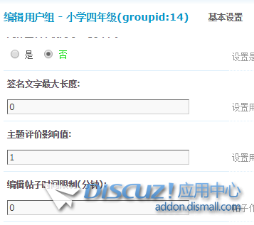

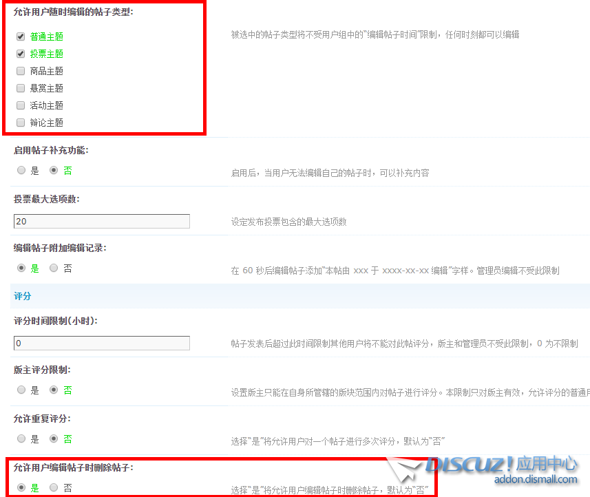

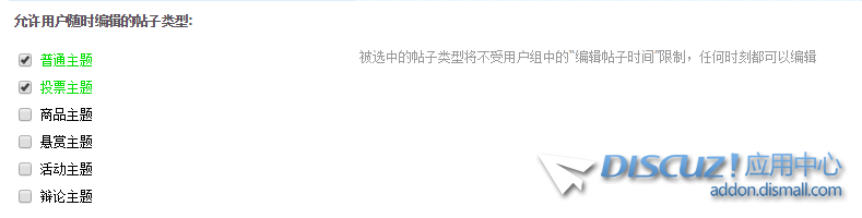

之前在后台设置了用户可以随时编辑帖子,编辑帖子时可以删除帖子,之前都好好的,可昨天突然不行了,我没有改过任何设置,唯一就是修改了用户组,但我在后台检查了关于编辑帖子时删除的设置没有变。请教大神这个什么问题
关于编辑帖子的设置也就这几个了,我没有修改设置,后台检查好像也没什么问题,但现在编辑帖子时就没有删除功能

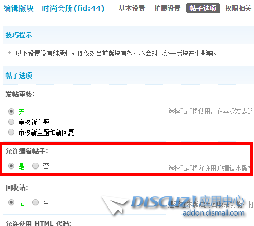

 楼主| 发表于 2019-9-25 15:12:06 | 查看全部
版块里面也开启也权限

发表于 2019-9-25 17:32:17 | 查看全部
后台  全局   用户权限  允许用户编辑帖子时删除帖子:是

 楼主| 发表于 2019-9-25 21:49:06 | 查看全部
一楼上面有截图啊,就是设置的“是”

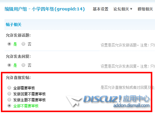

发表于 2019-9-25 22:13:05 | 查看全部
滋味 发表于 2019-9-25 12:49
一楼上面有截图啊,就是设置的“是”
问题在于 相关用户组 设置了 发主题 回复 要审核
该用户组 编辑帖子 是要重新审核,也不能删除帖子

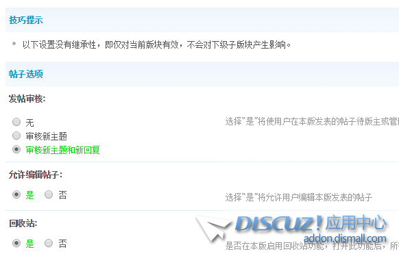

 楼主| 发表于 2019-9-28 00:05:50 | 查看全部
主楼的发帖和回复需要审核是版块的,把那个修改了,但是还是不行
请技术查看下了,现在程序代码里只显示回复编辑可以删除,没有主题编辑时删除的代码。
经过测试,技术测试3.4不可以,另外一个站3.2的可以。
感觉现在3.4好像还没3.2方便

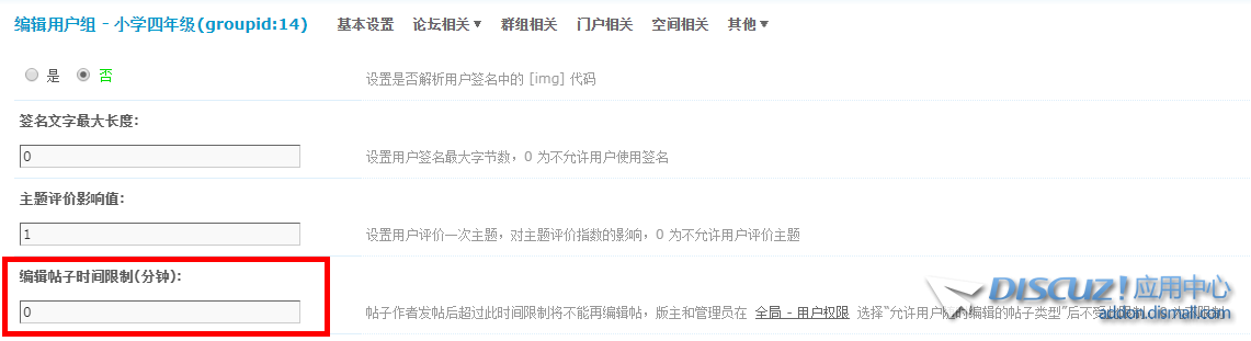

发表于 2019-9-28 17:43:51 | 查看全部
编辑帖子时间限制:0
是不能编辑帖子

发表于 2019-9-28 19:57:15 | 查看全部
版块 编辑帖子时间限制(分钟):0  = 发主题后,不能编辑帖子
