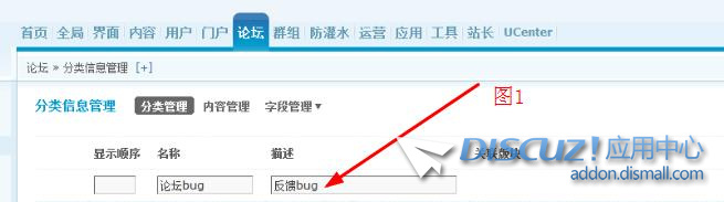

我在X3.2上就发现这个问题了,现在X3.4仍然存在,我觉得应该不是我设置的原因吧,请高手指点一下,怎么办,谢谢!!!

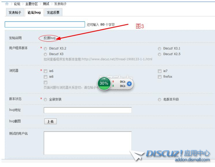

分类信息中,在建立分类管理,如图1的描述时,填入的文字,在关联的版块发帖后,显示为图3的内容。

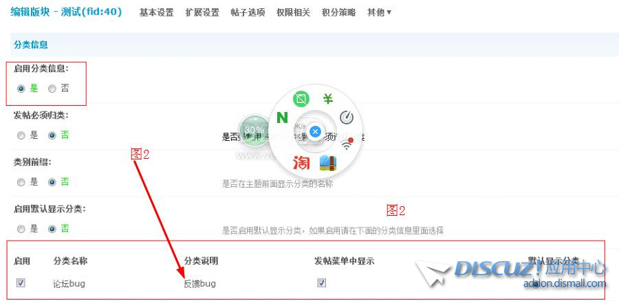

但是,如果再想修改图1的描述内容,改了之后,只有图2的地方会显示改了后的内容。
图3随便怎么搞,换浏览器,清缓存,永远是图1你第1次所填的内容,改不了,怎么办??是我哪里没设置好吗?

1、相关版块 取消 勾迭 启用 反馈bug 分类信息,提交
2、分类信息管理  修改 分类信息 描述,提交,更新缓存
3、相关版块,重新启用 分类信息  看看。
