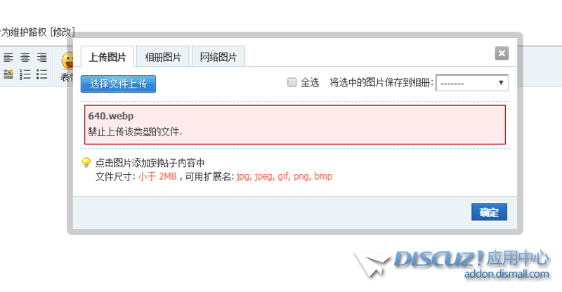

有时会出现下面的提示:

发表于 2019-10-22 16:01:08 | 查看全部
从上图片中可以看到 可用的扩展名  jpg. jpeg gif png bmp  后台添加好像也不行 找高人修改

0 个
发表于 2021-4-13 00:17:23 | 查看全部
webp只能作为文件附件用,我刚也遇到了,附件插入帖子里是不能显示图片的,这个确实有点郁闷
