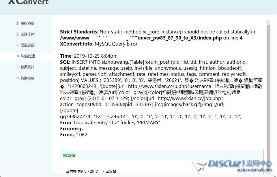

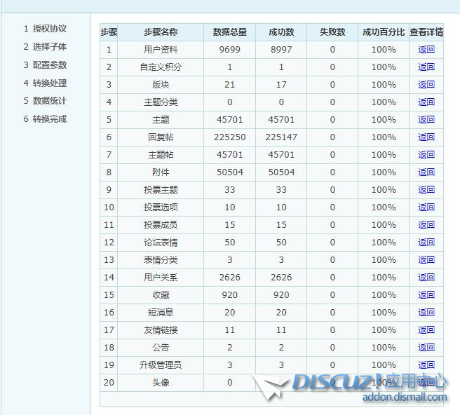

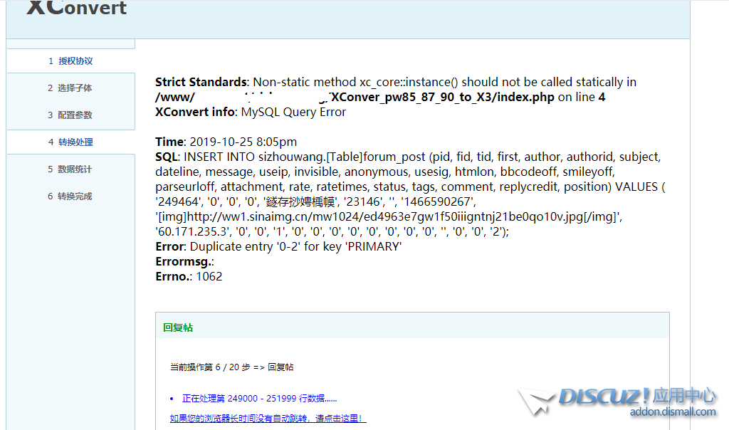

我的是phpwind v9.0.2 20161021,转到dzx3.0,按照https://www.dismall.com/thread-1665-1-1.html这个帖子操作的,有以下几个问题求助:
1.最后转换完成的时候,前台和后台帖子只显示大分类和一个版块,其余版块都不显示,
2.转换过程中显示下图几个错误, 微信截图_20191025200521.png 微信截图_20191025200508.png 360截图20191024210925622.jpg
3.最后的转换完成都是100%,
请教各位老师这是什么问题,十分感谢
可是前台就是指显示一个版块,后台显示大分类,下面的版块不显示,帖子都在
