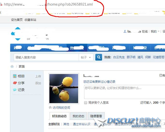

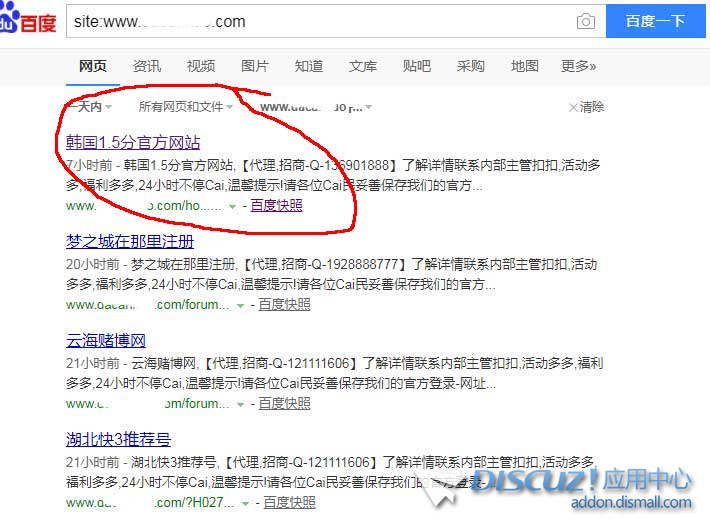

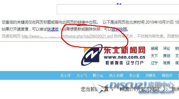

我的网站被黑了(猜想),然后百度里收录了大量垃圾信息,点开百度收录的垃圾信息,自动跳转到赌博链接上,可是百度快照里的收录链接打开后还是我站里的内容,请问这个问题怎么处理,求高手帮忙!谢谢!
以上是百度收录的垃圾信息,点击每个链接直接跳转赌博链接,打开赌博网站
以上是百度快照打开的内容
以上是按照中间百度快照收录我站的网址打开内容,仍然是我站的内容
现在的问题就是百度收录被劫持跳转,可是在百度快照里的我站网址打开却是我站内容,这个问题到底什么哪儿出问题了?
我已经在我的服务器里找了很多遍,也比对过后台文件,都没有发现任何被黑的痕迹。请高手帮忙

你这个是被注入木马了 有后门。  我前段时间也是这样子。  找服务器提供商付费清理的。

首先看 网站源文件 是否有被改动   如果排除源文件  和 文件夹的权限问题   最后找服务器问题

网站源文件,都正常,后台校验,没有问题,在服务器里,每个目录均查看了,没有多出一个文件

不需要多出来文件, 只需要把源文件改改 就可以这样子了。

保证你服务器没问题后,联系百度删除快照。时间没准。

  如果木马真的被清理了 那申诉就好了  如果没清理干净请联系我

我前两周才被黑。。。跟你症状一样
步骤如下
1、后台关闭所有插件,记住,是所有,我之前就是没关闭
2、后台校验文件,看看哪些文档被修改过,恢复
3、一个一个插件开启,一个一个检查,不复杂,只是很消耗时间,上次我花了几天才清理干净。,
很乐意分享,有需要知道的,左侧Q联系我
