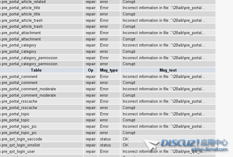

我有就备份。。能直接把那张表覆盖进去吗。。。我是机房故障导致数据全部丢失,用软件找回 数据  后面显示的那些是不是数据表搜引 重复路径导致不能正确的读取表   是吗,,那张表能解决吗。。能给个解决方法吗,有好几百个数据 错误都是那问题 ,,数据表-数据库名-数据表。。是这样的就是载图中那样的。

 楼主| 发表于 2019-11-13 18:52:41 | 查看全部
crx349 发表于 2019-11-12 03:32
common_syscache 这张表 备份重建下(注意先备份 )
我试了几次。都是解决不了。数据表搜引路径重复
数据表 / 数据库名/数据表
还是这样的。修复用各种修复工具都是一样的

发表于 2019-11-13 20:11:31 | 查看全部
数据表 / 数据库名/数据表
那应该是物理损坏了 备份恢复了
