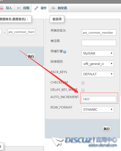

发表于 2019-11-16 14:59:53 | 查看全部
进数据库表里面修改下,如果清空了就改成1,没有清空就看到哪一个了,输入后一位数字就可以

发表于 2019-11-16 17:21:40 | 查看全部
督军 发表于 2019-11-16 17:18
首先感谢你的指导
按照你的方法,表情id已经正常从1开始排列了,但是typeid值还是500多开始的, ...
找到控制这个值的数据库表同样的方法修改,如果有些数值数据库表里没有就可能是网站后台,直接删除即可。我记得typeid这个好像有很多表里的,谨慎操作,自己排列和修改细活,适合完美主义者

 楼主| 发表于 2019-11-16 18:56:54 | 查看全部
dazhu 发表于 2019-11-16 17:21
找到控制这个值的数据库表同样的方法修改,如果有些数值数据库表里没有就可能是网站后台,直接删除即可。 ...
太感谢你了!
我吧我的操作梳理一下,希望对有此需要的网友有帮助,
现在后台清空所有表情,按照沙发楼层的操作,不过要操作两个表:
pre_forum_imagetype 和pre_common_smiley ,
最后在后台重新生成id就是从1开始开始排序了。
再次感谢dazhu网友!

发表于 2019-11-18 18:08:13 | 查看全部
  自增长改一下 清理完了~
