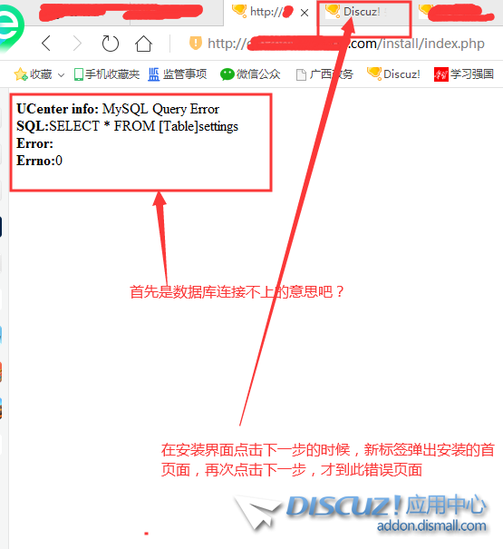

我用云服务器,A是UC,B是应用
装应用的时候,输入完所有信息,应该到运行安装的时候,弹出数据库连接错误,外带一小问题,如图
连接UC服务器需要开放什么特别是安全端口吗?比如mysql的端口?我以前安装成功过多站点的,好像没开放MYSQL端口呢。
现在的问题:
怎么装上多站点啊。。。。。。我是在以前的成功的环境下重装的。。。。
改变的地方有个
1、php版本换了,5.4,换了7.1,更换之后重装了phomyadmin
2、dz的版本,这次安装的是最新的917版本,此网站下的。

发表于 2019-11-25 18:04:30 | 查看全部
A和B在不同的服务器吗?

 楼主| 发表于 2019-11-26 09:09:33 | 查看全部
Killer 发表于 2019-11-25 18:04
A和B在不同的服务器吗?
不同的两个云服务器。

发表于 2019-11-26 15:25:13 来自手机 | 查看全部
B的后台中的UCENTER设置是使用数据库链接?如果是的话,A网站的数据库是否允许远程访问?

 楼主| 发表于 2019-11-27 16:34:58 | 查看全部
杰瑞科技 发表于 2019-11-26 15:25
B的后台中的UCENTER设置是使用数据库链接?如果是的话,A网站的数据库是否允许远程访问? ...
我技术不是很懂。但我曾经是成功搭建的,现在只是无聊重新来一次,顺便换最新的dz,同样的云服务器,同样的面板,同样的安装步骤(具体没写笔记,但安装很简单,就一直点下一步,所以基本上的一样的安装)。你说得 问题,我曾经也想过,问题是,我根据就没动过,也不会改动,前后都是默认的设置
