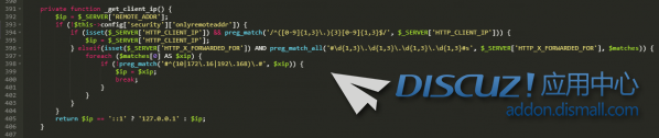

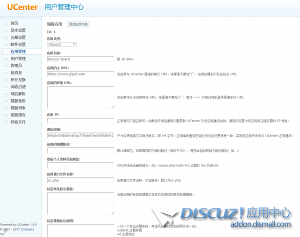

因近期网站被攻击,discuz3.4使用了cloudflare DNS和CDN加速后,UCenter通信失败(附图),百思不得其解!百度下才发现这是普遍问题,找了专业DZ人员也没搞明白怎么回事。。。又找了几个熟悉人员咨询,初步判断为discuz3.4使用CDN后我要发获取到真实IP,参考了下面的链接修改了discuz_application.php,但没用。。。付费在线求助,熟悉此问题能解决的请加我QQ2849689961(请备注:DZ)  在此谢过!
这是网上找的教程 http://www.faokoo.com/portal.php?mod=view&aid=133&page=1&&mobile=no
这是在官方论坛发的求助帖 https://www.discuz.net/forum.php?mod=viewthread&tid=3848522&page=1&extra=#pid29849405

设置应用IP试试看,通信错误无法从CDN获取真实IP的,可以在UC设置里写真实IP

UCenter应用设置里面的“应用IP”填写您自己网站服务器的IP试试?

uc 配置 真实ip  试试
