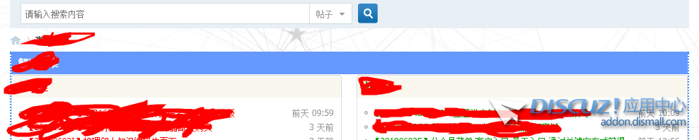

现在是DIY模块读取出来的帖子没有权限的用户也能看到标题,只是点击会提示没权限,有没办法做到没有权限的都不会显示出来呢?

 楼主| 发表于 2019-6-7 12:32:48 | 查看全部
allthebest 发表于 2019-6-7 09:28
DIY 模块,无权限用户只看到标题,作用是鼓励用户要看内容要多发帖升级
连标题也不让看,只证明标题"水" ...
我问的是技术性问题,不要教我如何运营

 楼主| 发表于 2019-6-7 12:34:14 | 查看全部
耗子 发表于 2019-6-7 11:09
设置帖子权限吧 !
设备帖子权限就是设置版块的权限,DIY还是显示标题的,只是打不开帖子

发表于 2019-6-7 12:37:13 | 查看全部
  默认是无法这样权限设置的 除非重写 判断

发表于 2019-6-8 06:46:24 | 查看全部
这个肯定没办法的,因为diy数据都是定时一次性缓存的,不是根据用户实时查询的,只能自己做模块了

发表于 2019-6-8 17:14:18 | 查看全部
一般是设置 版块权限 diy显示 无权限控制 除非自行修改改名
