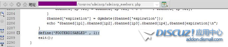

Discuz! X3.4  报 php一句话木马
  1. define('FOOTERDISABLED' , 1);
这一句在 Discuz! X 中有什么作用?

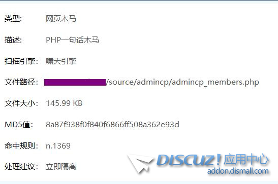

这只是定义了一个常量,和后门木马没任何关系,代码的作用是后台页面不调用底部的html代码,一般用于ajax类请求,然后你截图的检测结果也没说是这行代码有问题

 楼主| 发表于 2019-6-8 20:50:29 | 查看全部
dashen 发表于 2019-6-8 20:43
这只是定义了一个常量,和后门木马没任何关系,代码的作用是后台页面不调用底部的html代码,一般用于ajax类 ...
去掉这一段就不报了

发表于 2019-6-8 20:53:37 | 查看全部
liquangw 发表于 2019-6-8 20:50
去掉这一段就不报了
那就是误报了,你可以把文件传上来看看

发表于 2019-6-8 21:20:41 | 查看全部
没有问题,误报
