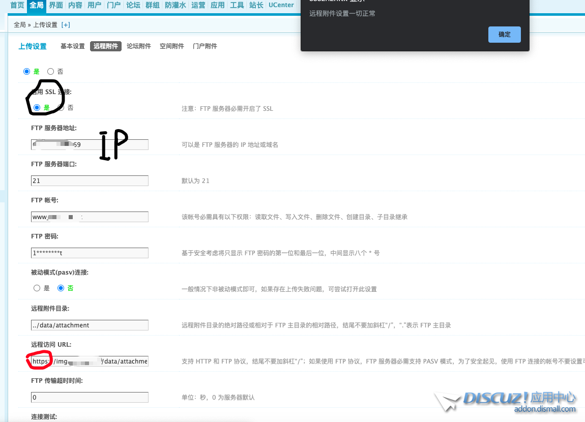

      首先设置没问题,可以正常上传使用,该注意的都注意了。这里想说的是填写远程附件的方式不一样就会造成封面显示问题。
第一种情况:填写FTP 服务器地址,和远程访问 URL(ftp协议),一开始我就没有选这种填法,暂且不谈。
第二种情况:填写解析好了的域名,远程访问 URL就是该域名下路径和ftp文件夹一致。这个是我选用的填写方式,能正常使用远程附件,且图片会显示到封面没问题。包括远程主机的开启ssl证书,远程访问 URL填写https,这里也正常。一样可以在开启图片模式的板块列表那显示封面,且封面是远程的。
问题来了,如果远程主机绑定的域名使用cdn,那么第二种填写,肯定是不能获取真实的FTP的ip,远程附件必须会失效。事实上我也是这么试过。
这样也是可以的,远程图片正常使用,发的图片新帖使用起来没问题,但是列表封面却不能显示,是空白,f12观察为
<span class="nopic" style="width:203px; height:203px;"></span>
   (远程主机域名开启cdn)。
然后,我取消了开启ssl,远程访问 URL路径的https换成http。这样发的图文新贴,封面正常了,但是列表封面显示的是http的远程图片连接,对于绿锁有强迫症的我又不乐意了。
所以来求助一下各路大神解决方案。

 楼主| 发表于 2020-8-29 21:08:45 | 查看全部
补充一下,强制开启https不行,能显示封面结果也不是绿锁。

(OK,貌似破案了,启用ssl连接那选否,下边https也没关系。只要是真的开起过就好,对于cdn用户来说服务器地址那就填真实ip)——错觉,应该是关掉了了cdn,开启依然没用,坐等官方

远程主机域名套有cdn的情况下,最后的方案是:远程主机绑定的域名可以开启证书,但是不能开启强制跳转https。后台-上传设置-远程附件。服务器填真实ip,不勾选ssl,路径只填http://域名路径。最后再找一款全站转换https的插件就行了,这样就是一把绿锁了,开启转化前提是要真的开启ssl证书。其实感觉官方可以更完善一些。

将 Discuz! 论坛远程附件存储到 COS
https://cloud.tencent.com/document/product/436/40605
CDN 加速配置
https://cloud.tencent.com/document/product/436/18670
