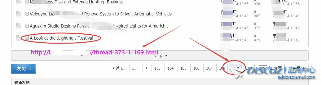

如图 ,分页 数字 和 帖子的 thread-1288-2-169.html   第三个值相同, 这样 造成一个 帖子 可能存在N个网址   是否 有办法解决?
thread-128018-1-1.html
thread-128018-1-2.html
thread-128018-1-3.html
thread-128018-1-n.html

建议你去找多语言模版作者问问吧!

<link href="https://www.dismall.com/thread-9673-1-1.html" rel="canonical" />
代码里应该有类似这样的链接告诉搜索引擎唯一地址的。

  1. thread-a-b-c.html
a代表帖子ID
b代表帖子内部页码
c代表来路页面的页码

这个本身就是 程序设计逻辑 不是bug哦
