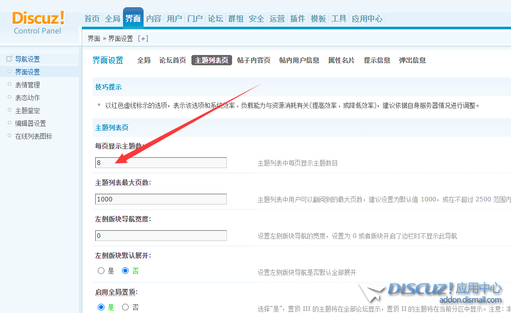

我主题列表设置显示8个了

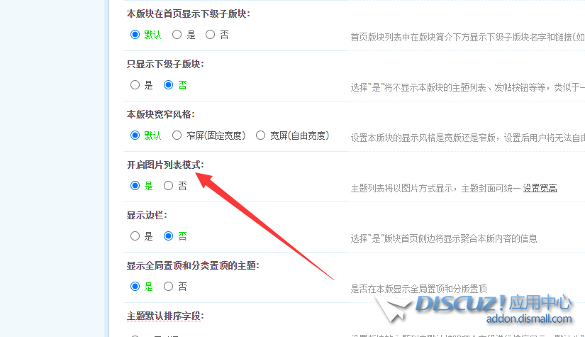

图片模式也开启了

但他为什么显示10几个
关了图片模式就是正常的

 楼主| 发表于 2021-8-6 15:02:34 | 查看全部
a123580498 发表于 2021-8-6 13:49
可能显示了8个,但列表往下拉时,会自动显示下页的内容,误以为显示了十几个。不知是不是这种情况。 ...
文字模式就不会,显示8个就是8个,必须点下一页

发表于 2021-8-7 23:54:33 | 查看全部
因为原理不同,图片模式是瀑布流,会自动加载的。
