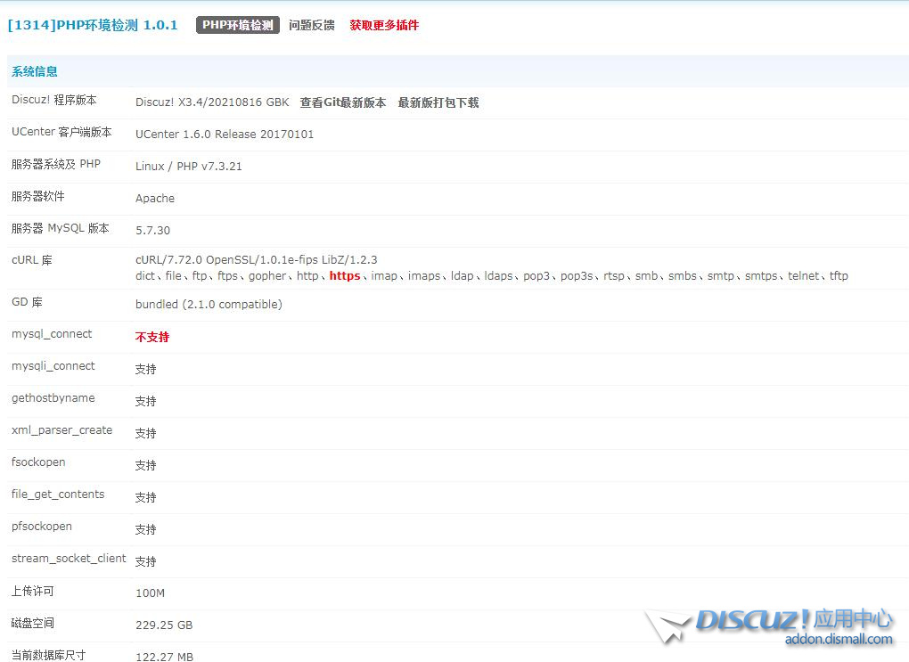

把PHP从5.3设置到了7.3  然后用DZ的插件检测到mysql_connect不支持,这个会影响论坛程序插件这些吗

用了PHP7.3,发现和PHP5变化还挺大的,最大的就是MySQL的连接库变了。
PHP5中使用mysql_connect()函数进行连接,但实际上,PHP5.5开始,MySQL就不推荐使用了,属于废弃函数
PHP7.3中貌似已经彻底不支持了,根据官网说明,取而代之的是如下两个:
本扩展自 PHP 5.5.0 起已废弃,并在将来会被移除。应使用 MySQLi 或 PDO_MySQL 扩展来替换之。参见 MySQL:选择
API 指南以及相关 FAQ 以获取更多信息。用以替代本函数的有:
mysqli_connect()PDO::__construct()
使用时,不要在使用mysql_connect了,可以换用mysqli_connect(),用法基本类似吧,据说是面向对象的库。
php.ini中,也只有extension=php_mysqli.dll,而不再有extension=php_mysql.dll这个拓展了。

没影响,老版本php才用mysql_connect
